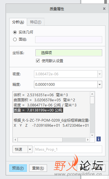

质量 =  7.8138199e+00 公吨 ,这类计算的是如何定义的,求助大神赐教,谢谢!

发表于 2025-2-10 12:45 | 显示全部楼层
体积X密度=质量

发表于 2025-2-10 15:04 | 显示全部楼层
这么重,你密度可能错了.

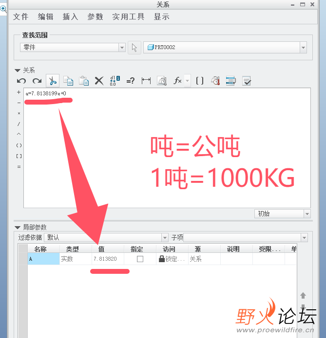

就你这个质量来看如我图所示
科学记数法 单位换算 好多人都不会算,好奇怪.

发表于 2025-2-10 16:33 | 显示全部楼层
首先材料和材料密度要算对,用参数也是一样。1吨=1000KG

发表于 2025-2-11 08:43 | 显示全部楼层
这个是软件的计算方式,结果就7.81kg,和我们正常质量计算一样的。

发表于 2025-2-11 08:44 | 显示全部楼层
xuyanyuan 发表于 2025-2-10 15:04
这么重,你密度可能错了.
就你这个质量来看如我图所示
吨不是等于公吨,而是公吨等于千克。

发表于 2025-2-11 09:10 | 显示全部楼层
公吨就是吨,你把单位改成毫米千克秒
