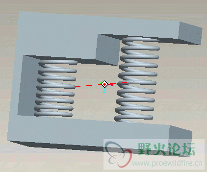

搜索了一下,挠性装配里只有野火的一篇。
照着张继春的例子做的。给新手的……
挠性体 就是在装配体中可以以不同的状态显示的模型。
在装配体中使用挠性体分两步:1,定义零件的可变部分以将其定义为挠性元件,2,在装配体中使用挠性体.
先贴个图
附件里有PRT文件和视频
下载地址.rar

发表于 2009-2-15 20:15 | 显示全部楼层
其实在组件里模型树中右键点元件选择挠性化也可以定义挠性

发表于 2009-2-20 13:23 | 显示全部楼层
先打开spring零件 在工具——关系里建立关系
再在装配中右击 挠性化进行改变
