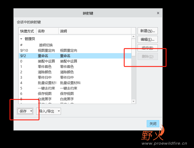

CREO11 映射键是灰色的不能修改,万能的坛友能指导下吗,谢谢!情况如下图所示

 楼主| 发表于 2025-2-8 14:09 | 显示全部楼层
修改了保存也是灰色不能保存,全部导出文件里面是空的。

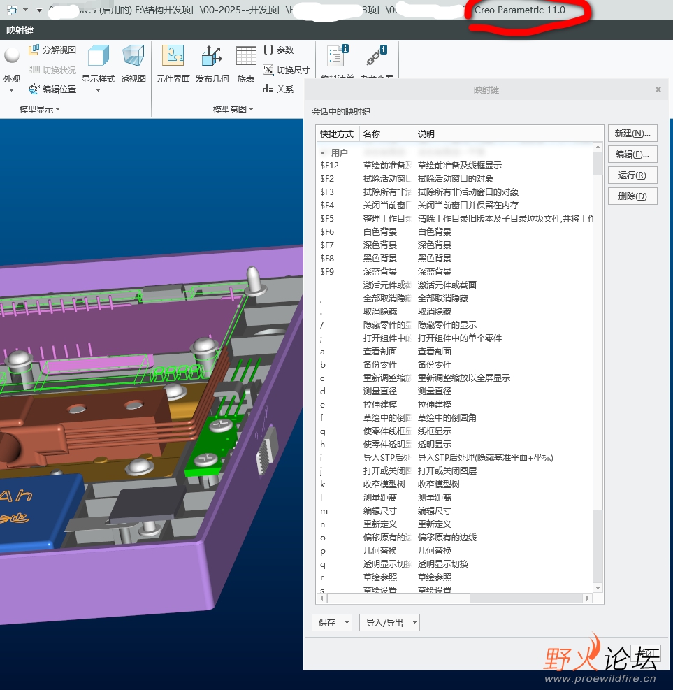

发表于 2025-2-8 16:47 | 显示全部楼层
从11.0.0-到11.0.3都正常的很

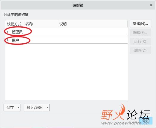

发表于 2025-2-8 17:07 | 显示全部楼层
用mapkeys.pro导入的快捷键是在管理员栏里的,在软件界面没法修改,只能修改mapkeys.pro文件
用户栏里的快捷键是集成到配置文件creo_parametric_customization.ui里的,软件界面可以修改,也可以导出成mapkeys.pro来修改

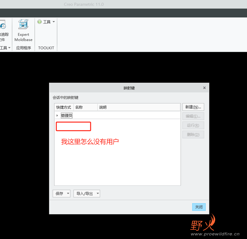

 楼主| 发表于 2025-2-8 17:22 | 显示全部楼层
用户栏里的快 ...
这我里怎么没有用户这个项目,是哪里的问题。
