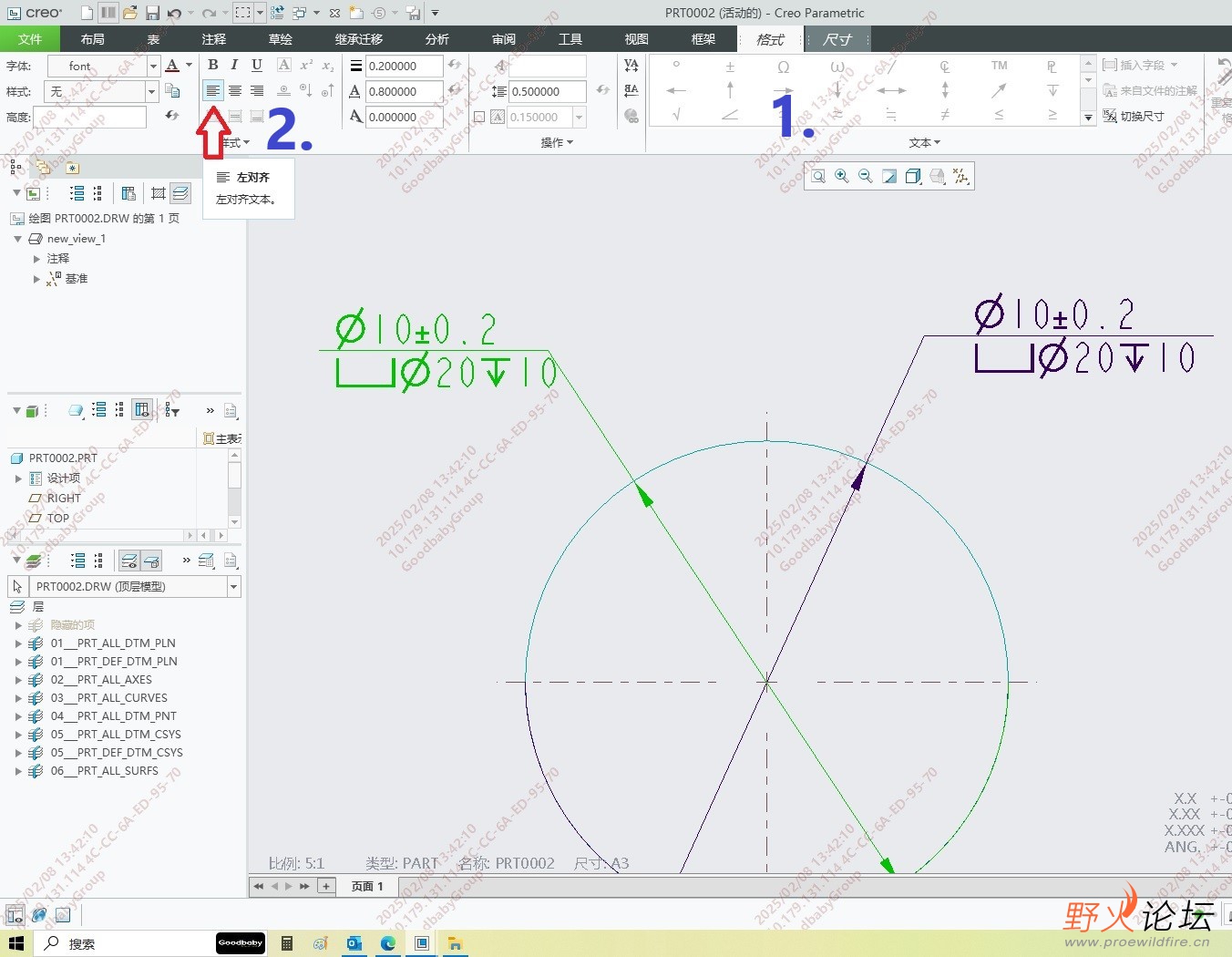

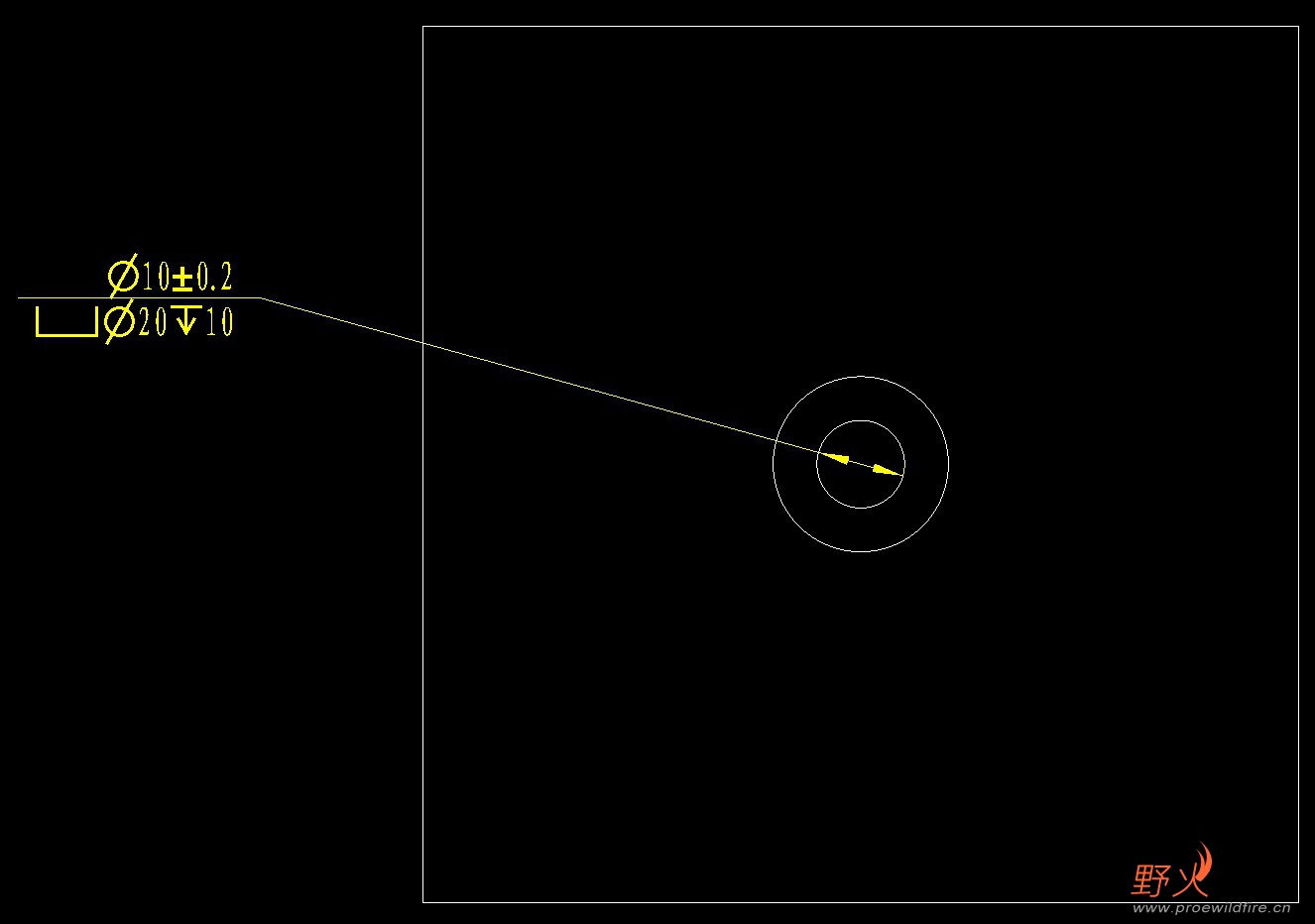

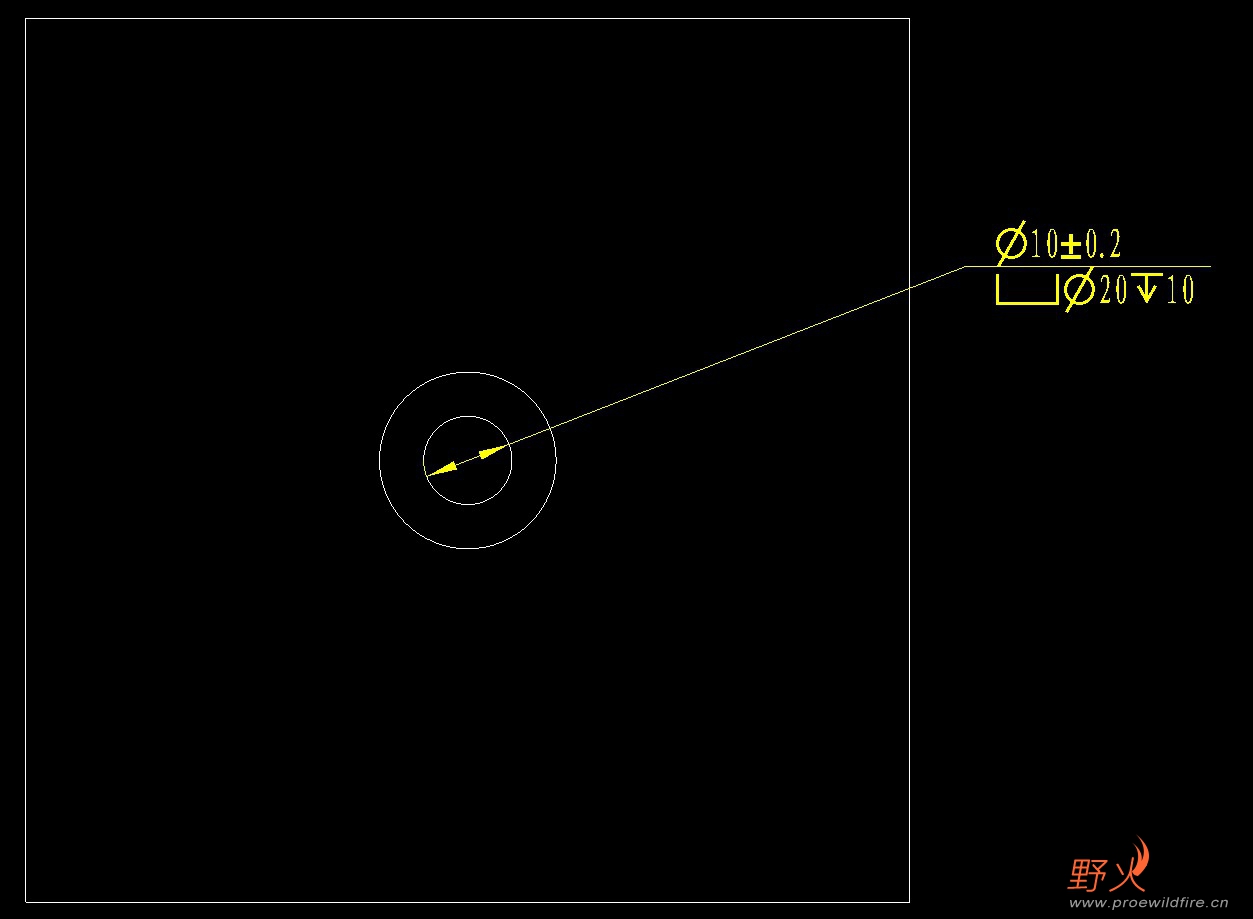

工程图中的尺寸标注如果有两行,有没有控制对齐方向的命令,向下面这种,尺寸放在左边字符是右侧对齐,尺寸放在右边是左侧对齐,有没有相应配置控制

1.选择“格式”;
2.选择“文字样式”选“左对齐”;
