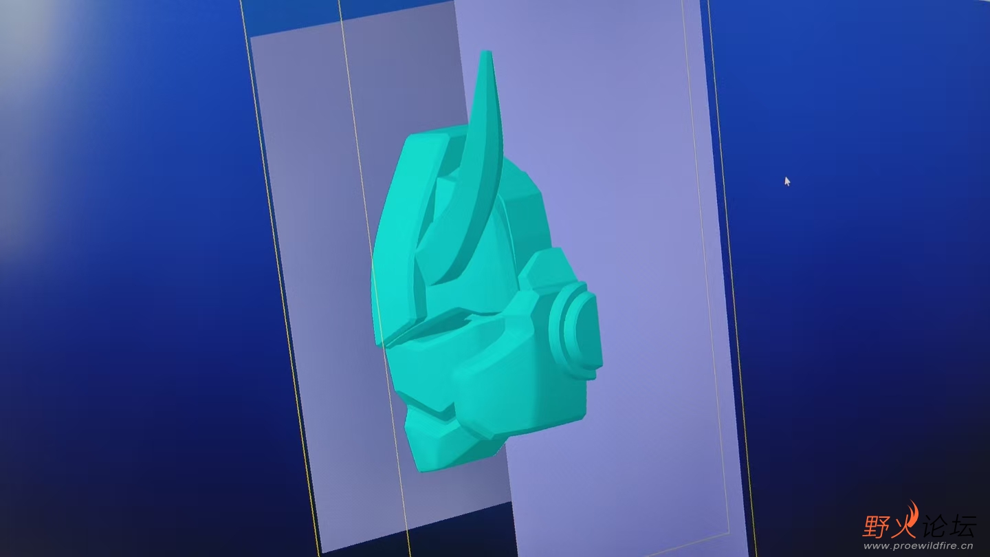

creo10.0导入STL颜色显示线条不是很清晰想改回5.0以前的那些版本颜色

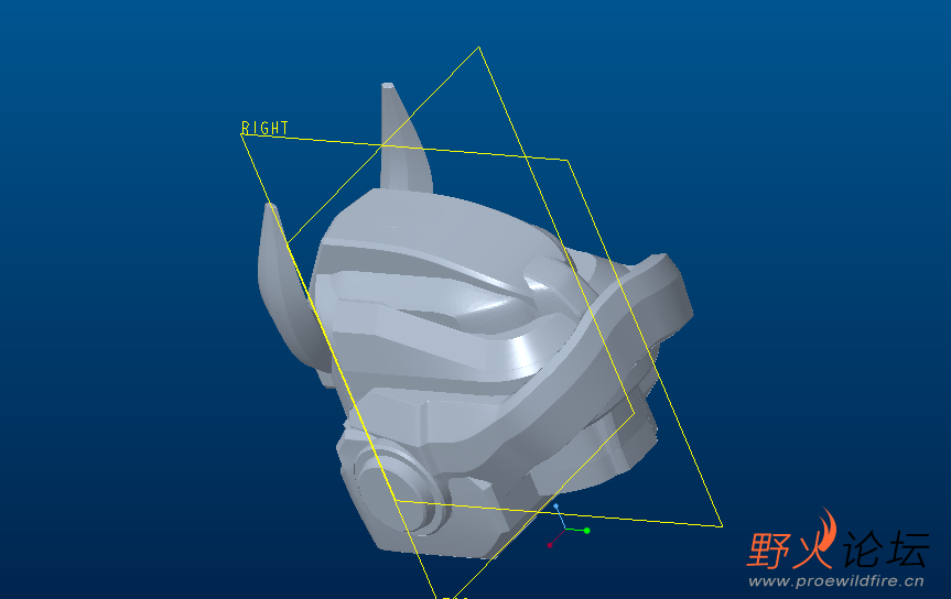

组件激活零件画图不就得?一个元件画图一个元件放STL 想上啥颜色都行 还不卡

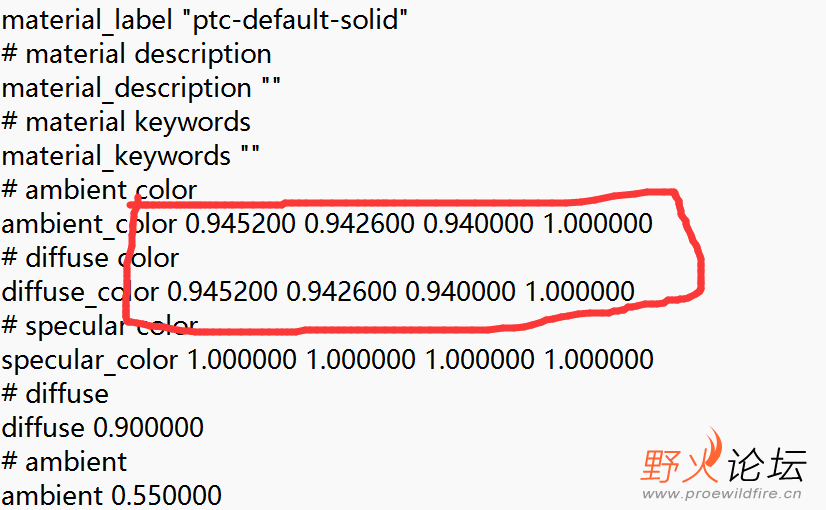

修改default.dmt文件的 里面的solid的颜色即可 放到work工作目录下面
