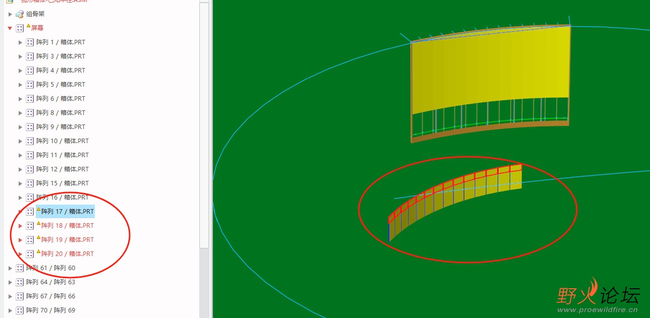

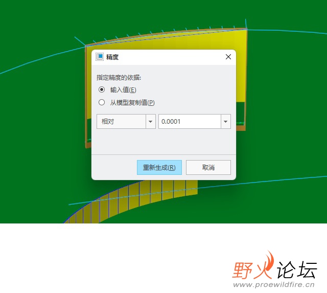

我进行阵列时出现了部分阵列错误,见图片,使用方向阵列,上半部分正常,到了下半部分就乱了,将精度调到最高也没用,只能采用阵列一半再复制一半的方法来实现。郁闷死了,找半天不知道问题出在那里。哪位大侠知道这是啥问题?谢谢!

画图的时候的参考问题

谢谢!问题解决了,之前采用点和线装配,可能导致装配不稳定,改成面面装配问题就解决了,以后尽量少用点线装配。
