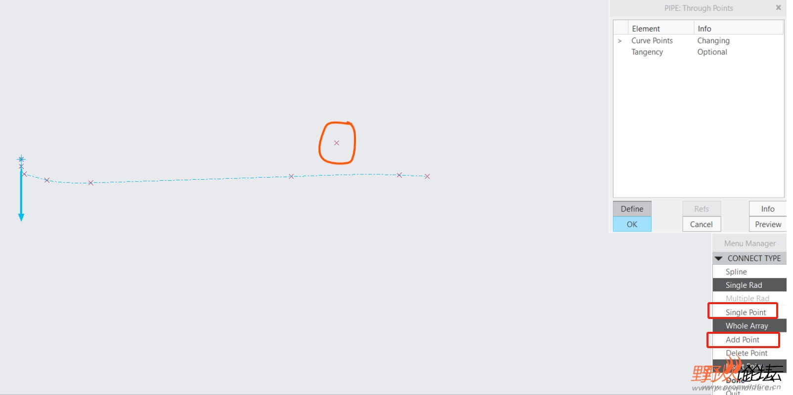

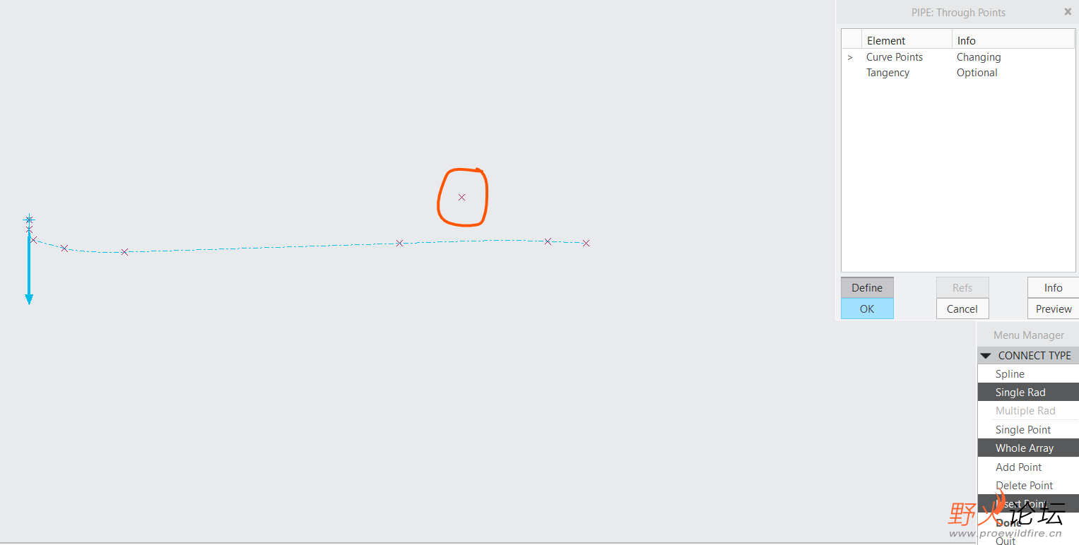

为什么使用高级 插入 管道 的方式中 插入点 点了后没有反应呢?

管道特征中,已选点阵后需要继续插入单个点参考时,把"Single Point"、"Add Point"勾选上,再点选参考点即可:

谢谢指导,后来我自己尝试了,首先在Creo默认模式下无法调用直接调用这个功能,需要在状态栏中添加继承(legacy)这个功能,或者参考 http://www.proewildfire.cn/thread-141808-1-1.html。 然后如果是Add 那么是在终点后面添加,有箭头的是起点,所以只能把后面的点先删除(delete)然后逐个Add, 或者使用insert, 但是要先点击前面一个点,前面一个点是沿着箭头方向开始数, 然后点击插入的点。
