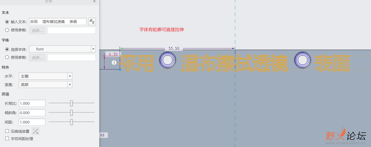

图1和图2的字体样式一样,都是font字体,但是图1是由轮廓宽度的,可以直接拉伸,图2只有线条,无法拉伸,怎样才能把线条变成有宽度的轮廓

换一种字体吧,font字体,有的字可以拉伸,有的字拉不了,我一般都用STfangsong,这个字体一般都能拉伸

但是别人用这种字体能拉伸,不知道是不是装了插件

能拉伸的那个草图,我重新输入原来的字也拉伸不了,字体样式没改

不过,但是,你第一个图片的字体虽然显示的font,但这个字体不是font,感觉是font3d,可能你需要重新选择下字体。第二个图片显示的字体倒是font。

字体不同!
