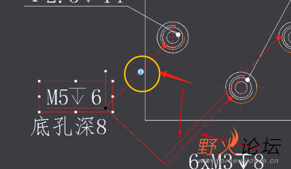

[已解决] 如何在二个标注引线时,不要使用垂直,这样太不好了.希望第二根是直线的
189
845
1258
发表于 2025-1-24 22:11 | 显示全部楼层 |阅读模式

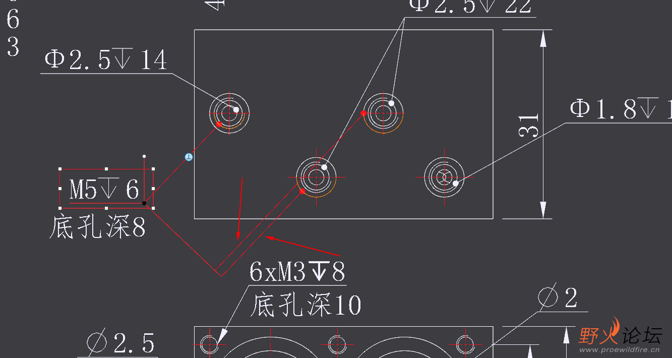

后续加的引线都是垂直的.
163
220
发表于 2025-1-25 14:55 | 显示全部楼层
主要是第一根引线带有这个垂直约束造成的
把这个注释的所有引线都删除,再添加就好了,添加时注意不要带有垂直、相切等约束
189
845
1258
 楼主| 发表于 2025-1-25 20:40 | 显示全部楼层
lanzhengxu 发表于 2025-1-25 14:55
主要是第一根引线带有这个垂直约束造成的
把这个注释的所有引线都删除,再添加就好了,添加时注意不要带有 ...
好的 谢谢您,我试一下.
189
845
1258
 楼主| 发表于 2025-1-25 20:43 | 显示全部楼层
主要是第一根引线带有这个垂直约束造成的
还真是这样.完美解决  我也试过删掉那个垂直.但在这里是不能单独删掉的.只能将引线删掉.
谢谢 太感谢了,困绕了我很久的一个问题,得到解决.
