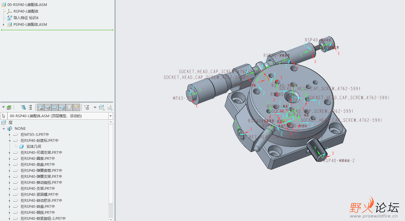

大佬们   请问导入的零件层树里只有实体几何,如何永久隐藏零件的坐标系
50
71
 楼主| 发表于 2025-1-24 17:15 | 显示全部楼层
我发现在零件状态下,可以自己新建层然后选中坐标系再隐藏,但是这样一个一个弄太麻烦了,有自动化办法吗

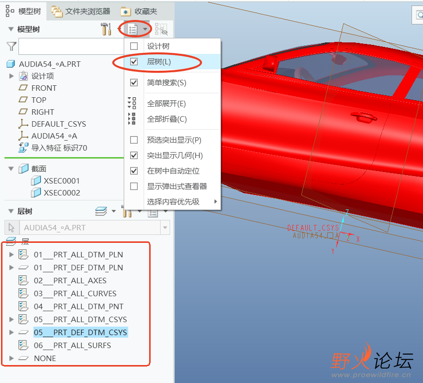

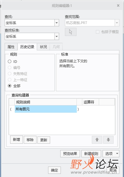

发表于 2025-1-25 09:13 | 显示全部楼层
可以用图层设定规则把坐标系都圈中,再因此图层

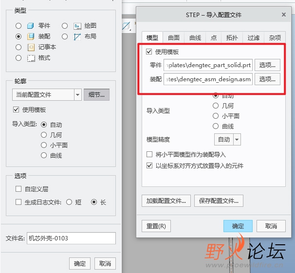

发表于 2025-1-25 12:04 | 显示全部楼层
在模板里用规则建好坐标系的层并隐藏保存
打开STP时选用模板打开

 楼主| 发表于 2025-2-5 11:35 | 显示全部楼层
ksdesign 发表于 2025-1-25 12:04
在模板里用规则建好坐标系的层并隐藏保存
打开STP时选用模板打开
这个方法好,一劳永逸,适合经常导入step文件的人
