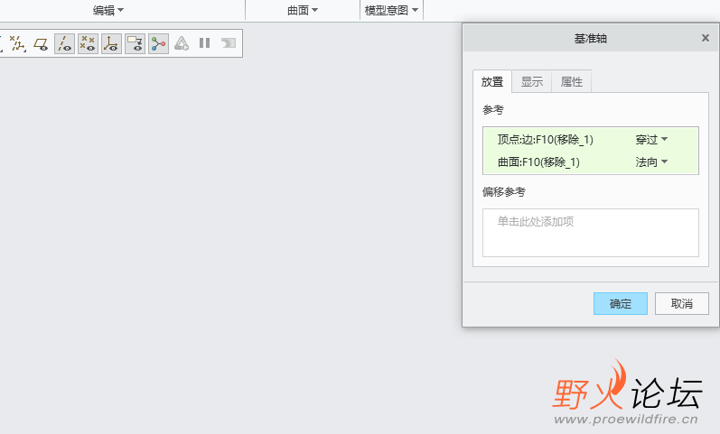

论坛的一个prt,这个轴咋参考的,移除命令把特征都移除了,没法选取啊

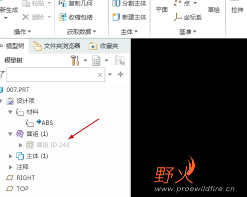

移除命令时候勾选了保留面组,把这个面组取消隐藏就可以。

好的,谢谢大哥
