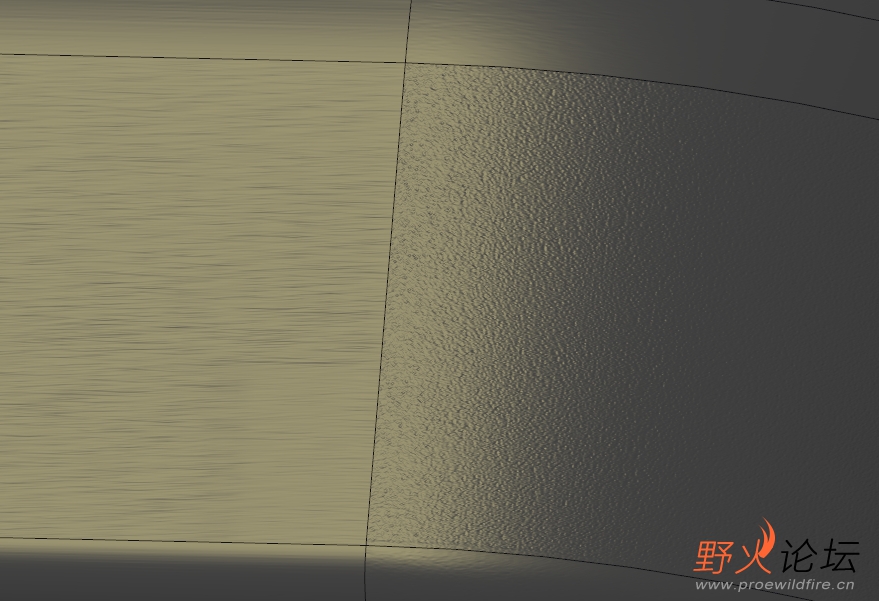

一个材质在圆弧面和平面表现不一样呢?有没有什么办法解决

纹理和贴花都是空白的。凹凸按照图片生成,在不同表面上纹理被拉伸了,效果差别很大。

会有一点区别,但是没遇到这么大区别的,估计是显示问题,Creo这个外观不重要吧,渲染都用其它软件。

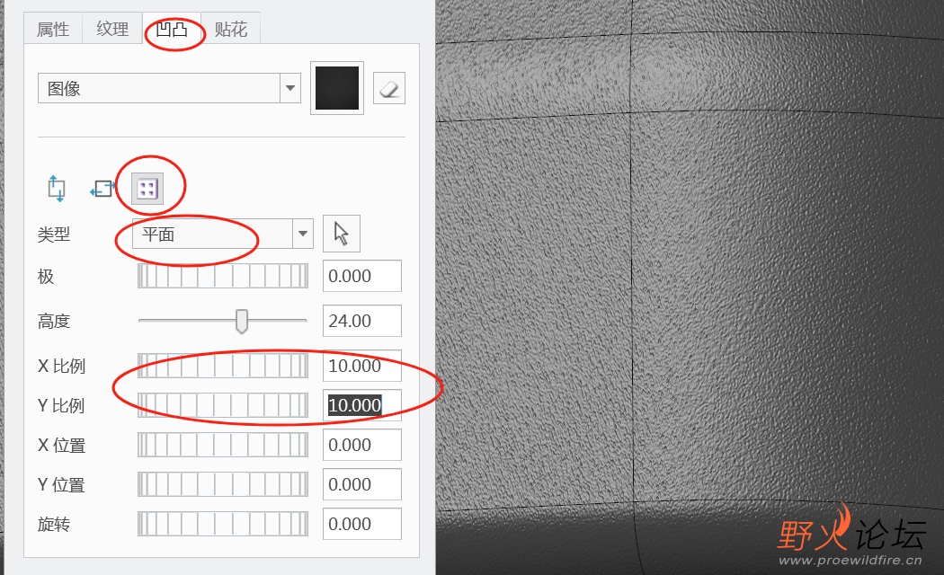

调整下贴花数量就行了

选择平面再调参数,可以不变形
