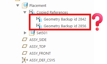

组件中有两个复制特征 是怎么来的啊 有啥作用

发表于 2025-1-23 13:30 | 显示全部楼层
看看top  donw设计就能明白了

发表于 2025-1-23 14:52 | 显示全部楼层
复制几何,用来传递设计参数

 楼主| 发表于 2025-1-23 15:40 | 显示全部楼层
Pancu07 发表于 2025-1-23 14:52
复制几何,用来传递设计参数
好像没法儿删除 我改了一点结构 开始报错了 后面我点了新建一个backup 又好了 但是这个特征似乎不起什么作用

268
发表于 2025-1-24 09:01 | 显示全部楼层
fangarvin 发表于 2025-1-23 15:40
好像没法儿删除 我改了一点结构 开始报错了 后面我点了新建一个backup 又好了 但是这个特征似乎不起什么 ...
删除后传递的参数就没了,肯定不能直接删除的。如果考虑到后续会修改,可以先复制相应的曲面,然后再发布几何,这样后续修改就不会影响到传递的参数了。
