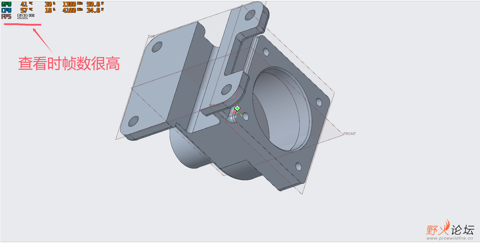

Creo10.0打开零件后,查看时怎么转都不卡顿,用帧数显示软件看fps有四五百,如图1,但只要进入特征编辑界面或草绘界面,转动就会有明显的卡顿,fps只有十几帧,、如图2,以前用9.0时似乎没有出现此问题,求助下论坛的大佬该如何解决。

我的也是这样。但是感觉不到卡。正常400多。编辑60-70左右

这个跟安装的显卡驱动好像也有关系的,我刚装好系统就装软件感觉挺丝滑的,但不知道升级了显卡驱动还是什么原因一工作忘记了,也是进入草绘时就旋转不丝滑,不是说卡反正就是拖着不顺的难受,后来是设置里好像是显示里的动画还是什么关闭了就可以了,如有遇到类似的可以试下设置中的显示各种尝试下是不是设置导致的,反正我乱设置后就好了

设置了一圈就发现边显示质量从很高到中能提升十几桢,其他的都没有变化,可以把你的设置截图我参考下吗,谢谢
发表于 2025-4-26 15:02 | 显示全部楼层
是不是用了新版本的显卡驱动,我的也是卡顿,进草绘命令不卡,但是进拉伸命令就会卡顿,把显卡驱动换回了旧版本的驱动就好了。
