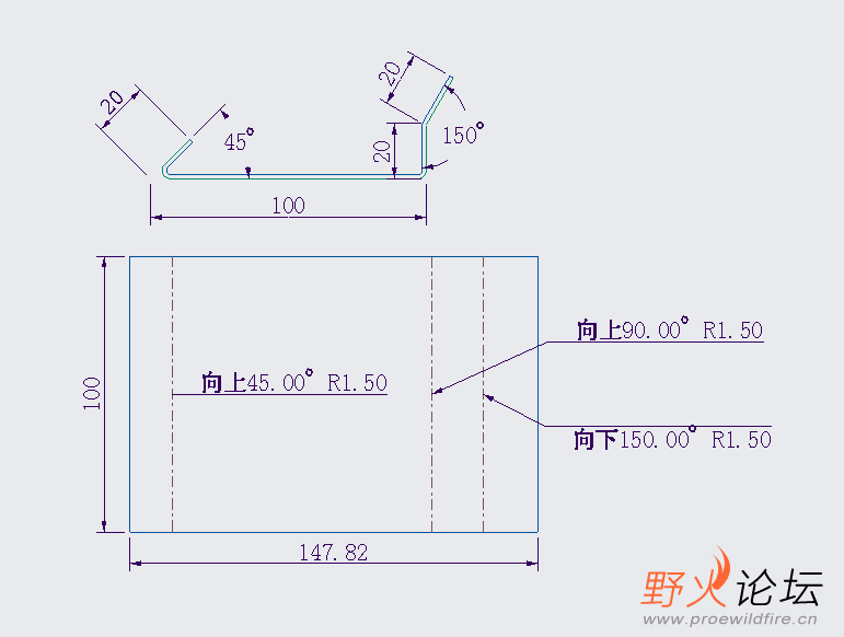

[转贴] 关于钣金展开注释角度设置(非原创)
1185
76
1720
希望之星勋章热心助人勋章
发表于 2025-1-23 10:26 | 显示全部楼层 |阅读模式

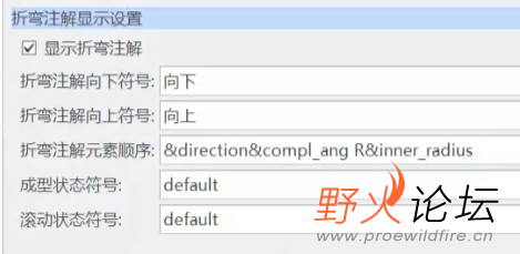

Creo钣金展开注释设置角度显示为补角设置:
注解 说明
游客,如果您要查看本帖隐藏内容请回复
”折弯注解向下符号“、”折弯注解向上符号“可以自定义内容:向上、向下
下面是举例

看看,这到是想处理,那展平导出CAD时不要显示注解,还有就是显示折弯中心线。
