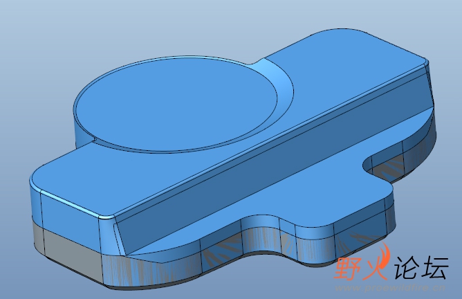

看似很简单的图,应该扫描或者边界混合就可以,动手就不会搞,看有没有大佬给个源文件带我入入门

这不就是拉伸+R角+倒角就出来了吗?

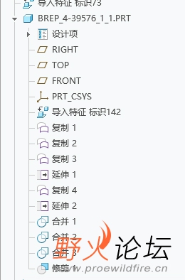

复制面加合并就把外观搞出来了,复杂曲面用取消修建包络,简单面复制延伸
附件是11.0的

是不是要这个效果?

这种不是我想要的,要那种扫描或者边界混合做出来,后续想拉长外观之类都好调整,而且还要能抽壳,这种复制面再加拉伸实体化我也知道

方便发个步骤和源文件吗?你这种可以抽壳嘛,想要用扫描或者边界混合做出来,调整外观的时候好调整,复制面这种我也懂

我这个只是个思路,把外观设计给你的形状复原出来,然后参考着再拉伸裁切,倒倒R角就做出带参数的模型了

可能我比较菜,搞不出来
