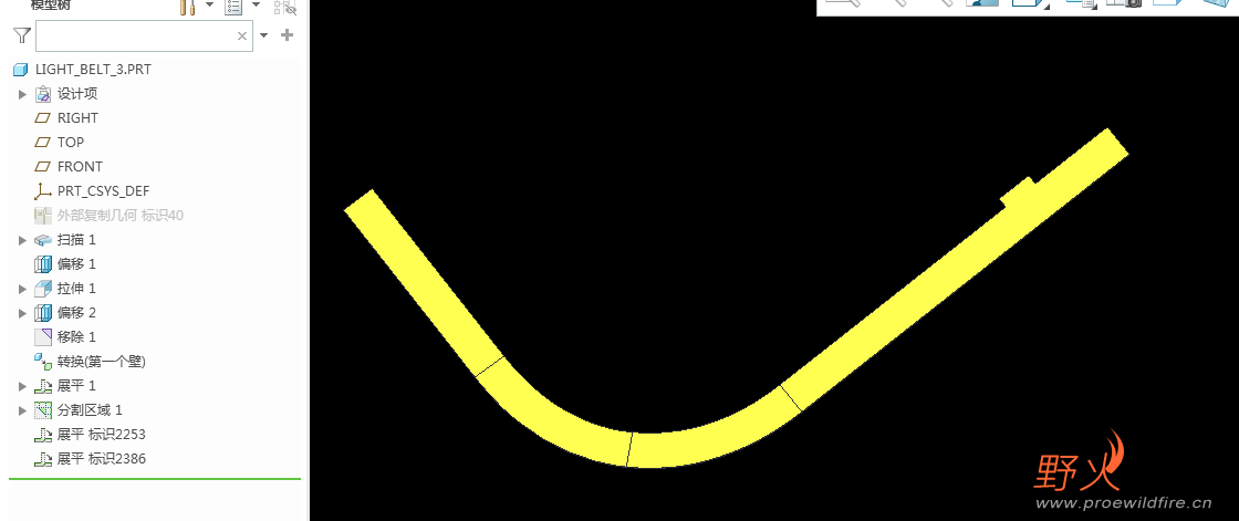

如题,请帮忙展平并提供原档,CREO8.0,谢谢!

发表于 2025-1-21 09:46 | 显示全部楼层
展平面组
1096
1437

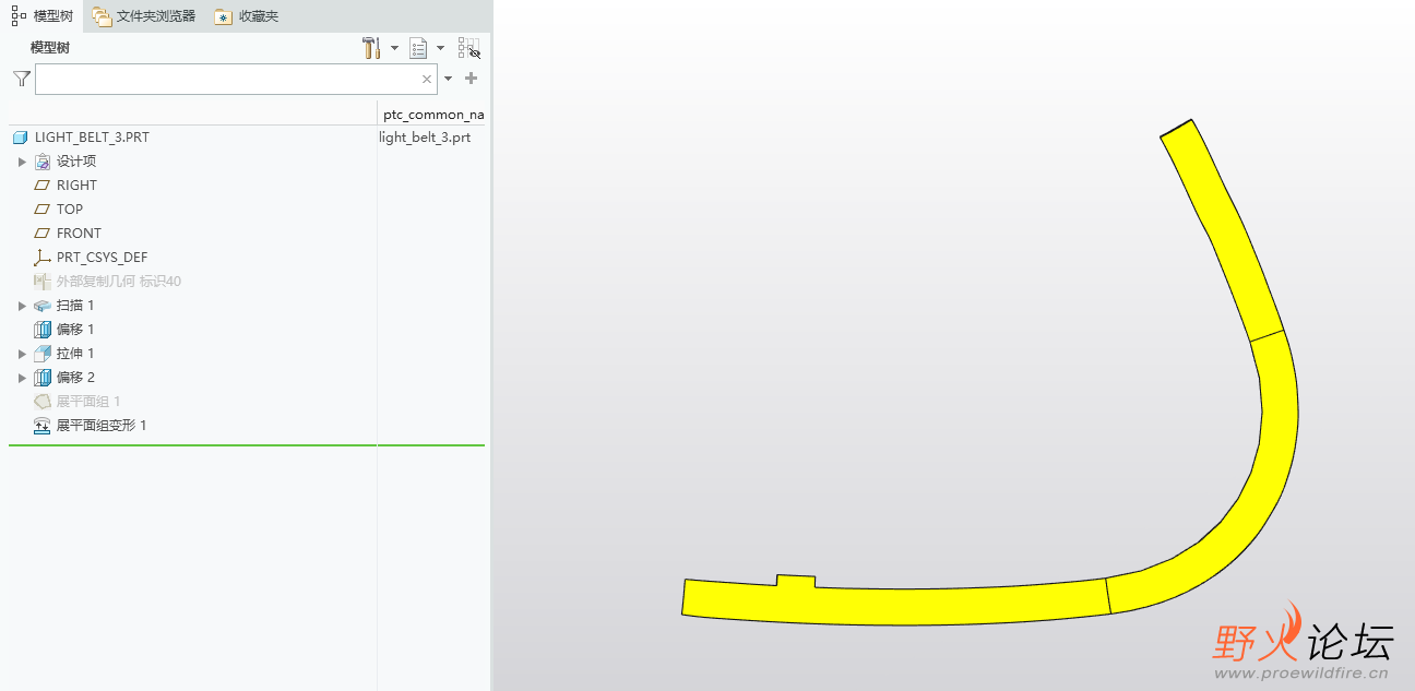

发表于 2025-1-21 09:59 | 显示全部楼层
直接展平就可以

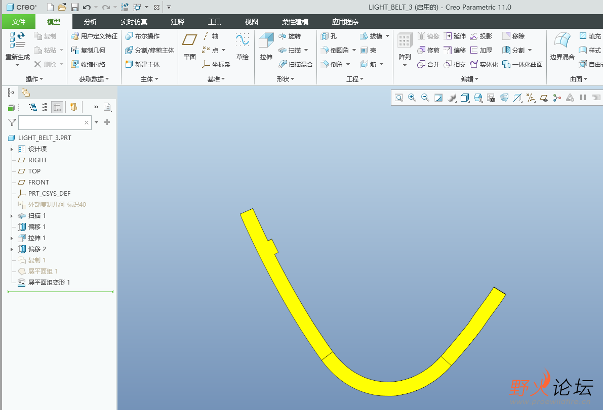

发表于 2025-1-21 11:09 | 显示全部楼层
试试钣金横截面展开

发表于 2025-1-21 16:57 | 显示全部楼层
展平面组,再实体展平面组变形

发表于 2025-1-22 10:41 | 显示全部楼层
apsfhvk 发表于 2025-1-21 11:09
试试钣金横截面展开
牛人,能讲下横截面展平怎么选参数的吗,看了几遍试了几次都不对,模型也看不出目前选择哪些特征..........
