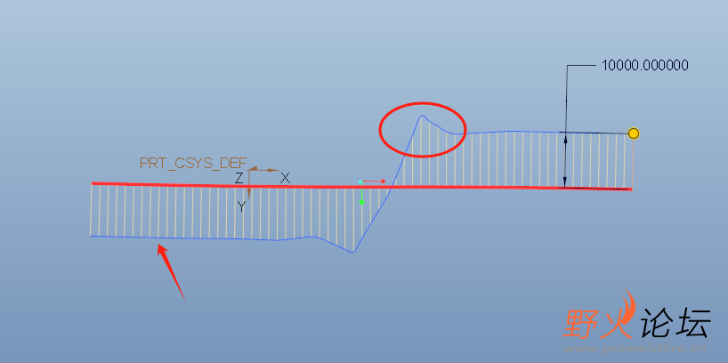

首先什么是曲率?它是代表着曲线的弯曲形状,对于肉眼看不到的曲线的弯曲变化,可以通过曲率直观的呈现出来。
曲率
曲率
这个是曲线的曲率情况,它的曲率线分两边分布,说明此曲线是存在向上弯曲和向下弯曲的状态。其次有2个小凸点代表着曲线在此处弯曲比较的大,然后它的曲率是连续的,因为它的曲率线没有出现断层,这是这条曲线的分析能解读的东西。然后我们看第二条曲线。

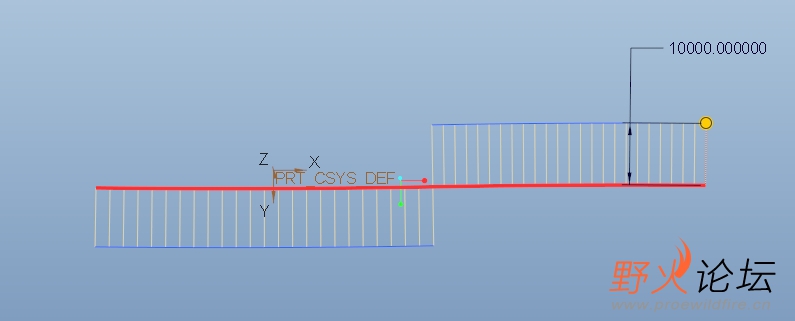

这条曲线跟上面的曲线一样,有两种不同的弯曲状态,但没有凸点,说明这个曲线的弯曲比较的平缓,但是向上弯曲和向下弯曲的曲率线不连贯,出现断层。
这两条曲线各有缺点,但是我更倾向于上面那条曲线,因为它的曲线是曲率连续的,不同的弯曲状态过渡连接过来,而这种连接状态单独的曲线检查是看不出来的,因为它也是相切的,必须要借助曲率分析。这样做出的曲面也是非常好,非常的流畅。因为只要曲线做好了,曲面才会好。我们做曲面的各种命令,无非就是不同曲线的拟合而已。但是不管怎么样第一条曲线还是需要进行调整,而这种调整的能力,我觉得应该是一个工程师必须要具备的。

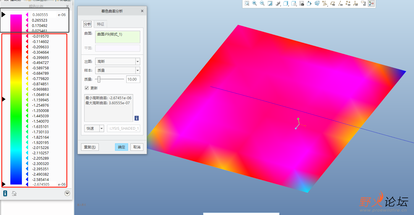

第二种是高斯曲率。高斯曲率有很多小伙伴不太会看,其实原理很简单,我们上面说的曲面上曲率分析是曲面的点有XY方向的2个主曲率。而高斯曲率就是把这两个主曲率相乘得到的一个数值,数值的大小以颜色的分布呈现出来。曲率数值越大,弯曲程度越大,曲率为负值,代表曲面内凹面,为正值为外凸面(方向是相对的,这么描述只是为了更加形象曲面的弯曲状态)请看下图
左边对应数值的颜色区域,黑色框这部分为正直,红色框为负值,说明这个曲面存在不同的弯曲状态,一般而言不同的弯曲状态是可以存在的,这要取决于你做什么曲面,如果你做的这个曲面是外凸型的,那么出现这个负值那肯定不行的,反之亦如此。而数值代表你的弯曲程度,这里面的数值比较小,说明这个弯曲程度不大。

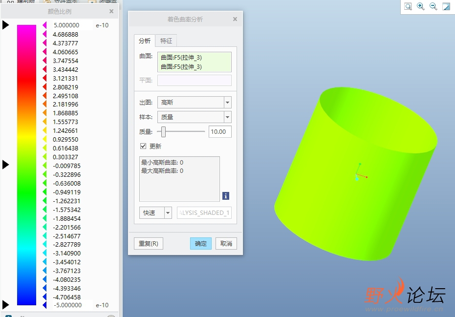

另外再强调一下,高斯曲率是曲面的2个主曲率的乘积,只代表曲面的弯曲变形的状态,不代表这个曲面是否弯曲,你们自己琢磨一下就知道了,有一个曲面X方向有弯曲,但是Y方向没有弯曲,这个曲面的高斯曲率也是为0的,比如说拉伸的圆柱曲面。
