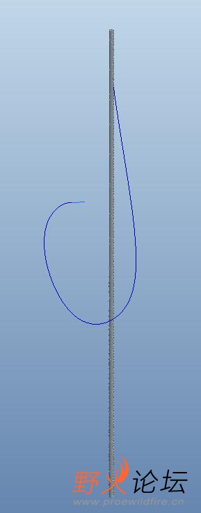

请教下大佬,如何骨架折弯?
按我发的3D线条骨架折弯

发表于 2025-1-17 16:56 | 显示全部楼层
可以用轨迹函数trajpar做

 楼主| 发表于 2025-1-17 17:05 | 显示全部楼层
hwlivan 发表于 2025-1-17 16:56
可以用轨迹函数trajpar做
先扫一个圆,再用轨迹函数trajpar做试过了,不成

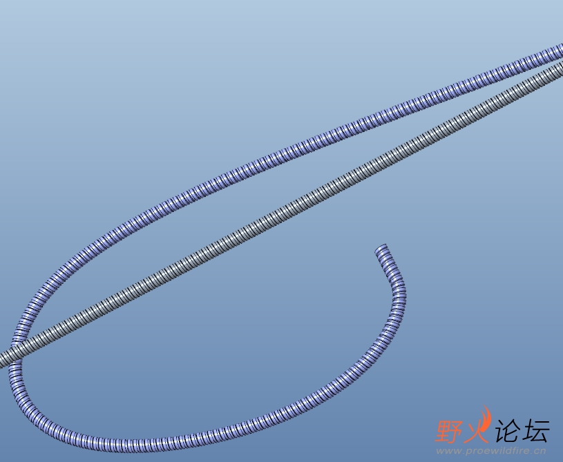

发表于 2025-1-17 18:00 | 显示全部楼层
用的8.0的版本,模型如下

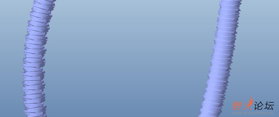

 楼主| 发表于 2025-1-17 19:41 | 显示全部楼层
lanzhengxu 发表于 2025-1-17 18:00
用的8.0的版本,模型如下
大佬,我打开你做的就显示成这样,哪里出问题了

发表于 2025-1-17 22:18 | 显示全部楼层
显示设置问题,把选项里的图元显示中的消除锯齿打开,边显示等调高就行
