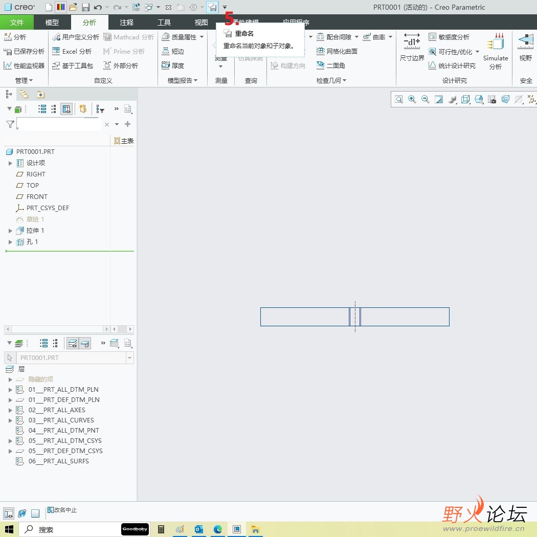

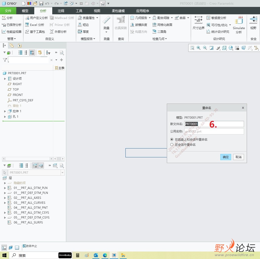

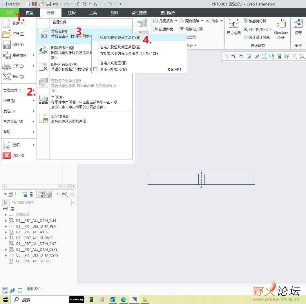

1.用快捷键:按Ait不放+F+F+R
2.添加到快速访问工具栏。-此方法用起来也很便捷(操作步骤见下图):

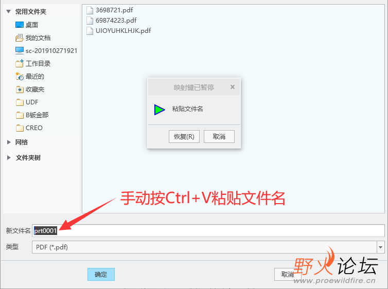

你说的没错,是现成的参数。我的需求就是工程图导出pdf的时候,文件名称直接就是图号,有什么办法
746
988
发表于 2025-9-12 14:28 | 显示全部楼层
cheng289861 发表于 2025-9-12 09:57
你说的没错,是现成的参数。我的需求就是工程图导出pdf的时候,文件名称直接就是图号,有什么办法 ...
试了一下,复制参数内容没问题,但是导出PDF的时候,映射键没办法录制粘贴文件名的步骤,这里需要加一个暂停,手动粘贴后,再恢复
