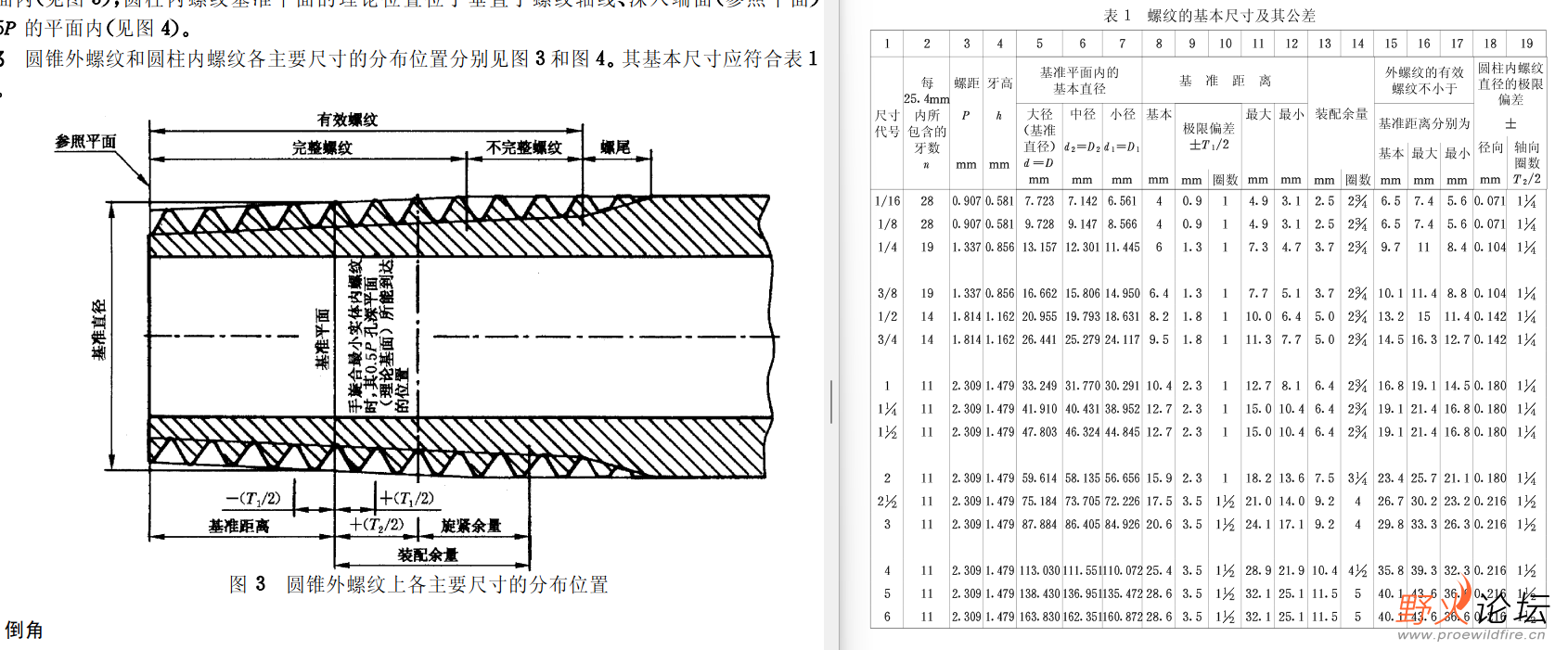

请问锥形管螺纹的旋合长度怎么计算呢?
比如我是1/2英寸    4分圆管,
那么旋入多少mm合适呢
具体设计标准是什么呢

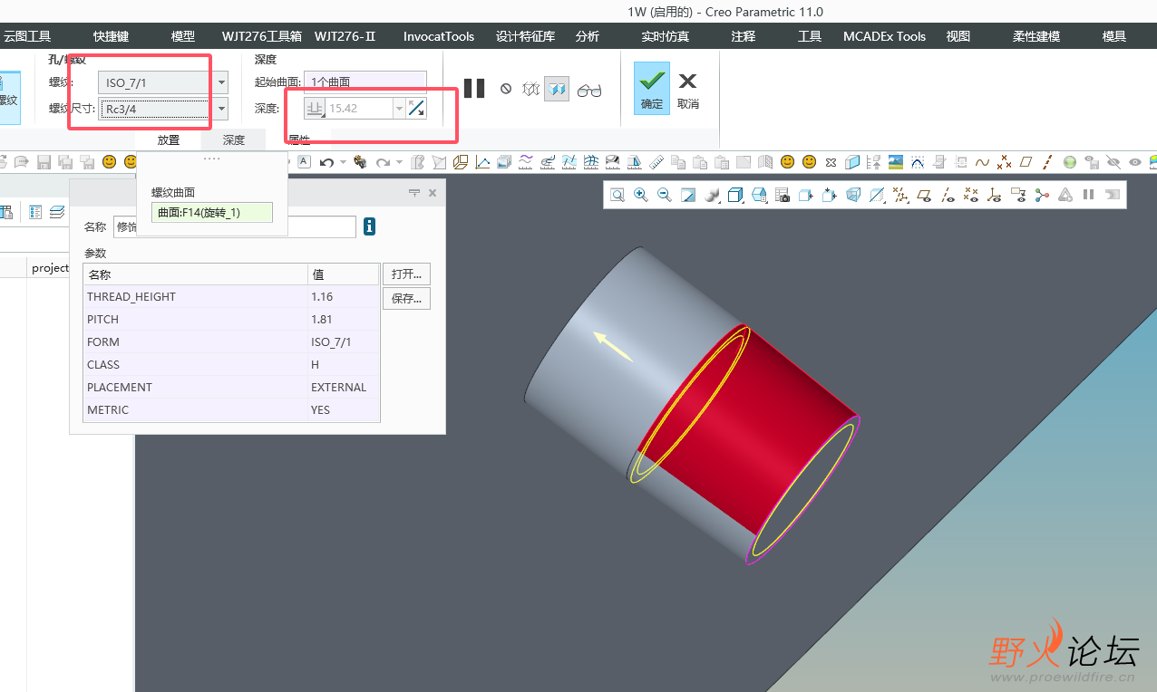

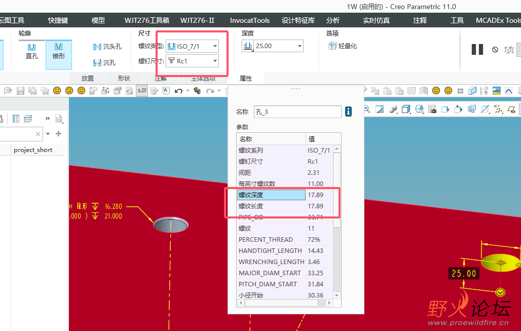

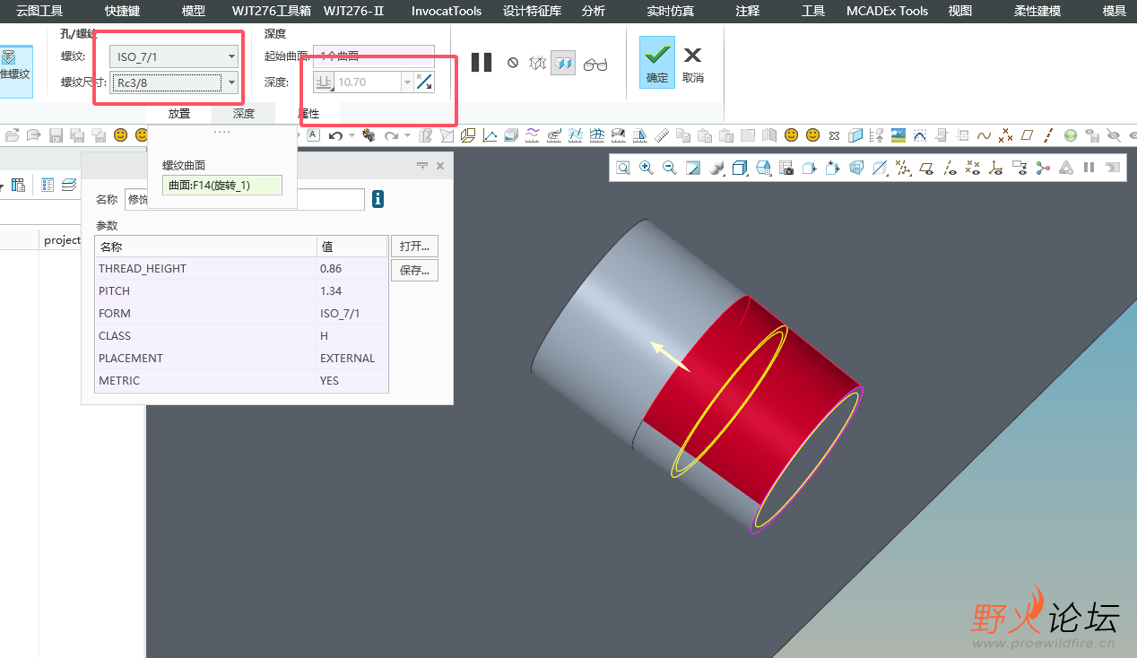

使用creo锥螺纹,螺纹深度是自动给的,孔表已经给出了
外螺纹
159
203
 楼主| 发表于 2025-1-21 11:43 | 显示全部楼层
哦哦
