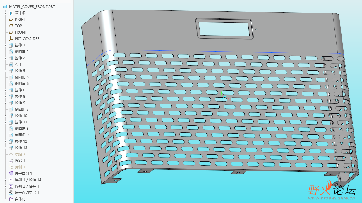

如题,关于非平面整列的问题,求教
产品是一个钣金的喇叭网,要求几个面都需要带网孔,如图 微信截图_20250116194302.jpg ,正常整列只能在平面或者一个曲面上进行,如果几个面都需要阵列,有什么窍门吗?
版本:creo 10.03
matel_cover_front.prt.rar (180.09 KB, 下载次数: 7)

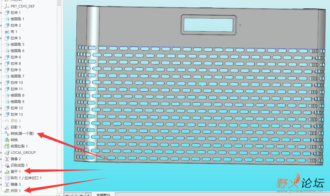

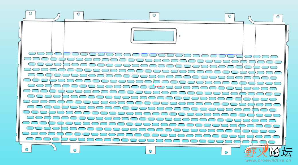

发表于 2025-1-16 21:46 | 显示全部楼层
展平,冲孔,阵列,再折回去。

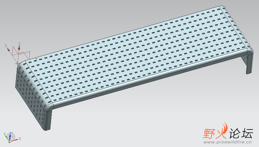

发表于 2025-1-17 09:33 | 显示全部楼层
tower_cqu 发表于 2025-1-16 21:46
展平,冲孔,阵列,再折回去。
这个看着像UG,不过CREO应该操作差不多,思路都是一样的

发表于 2025-1-17 10:30 | 显示全部楼层
是UG,现在个人感觉UG更香一些。各有各的优点,也各有各的痛点。

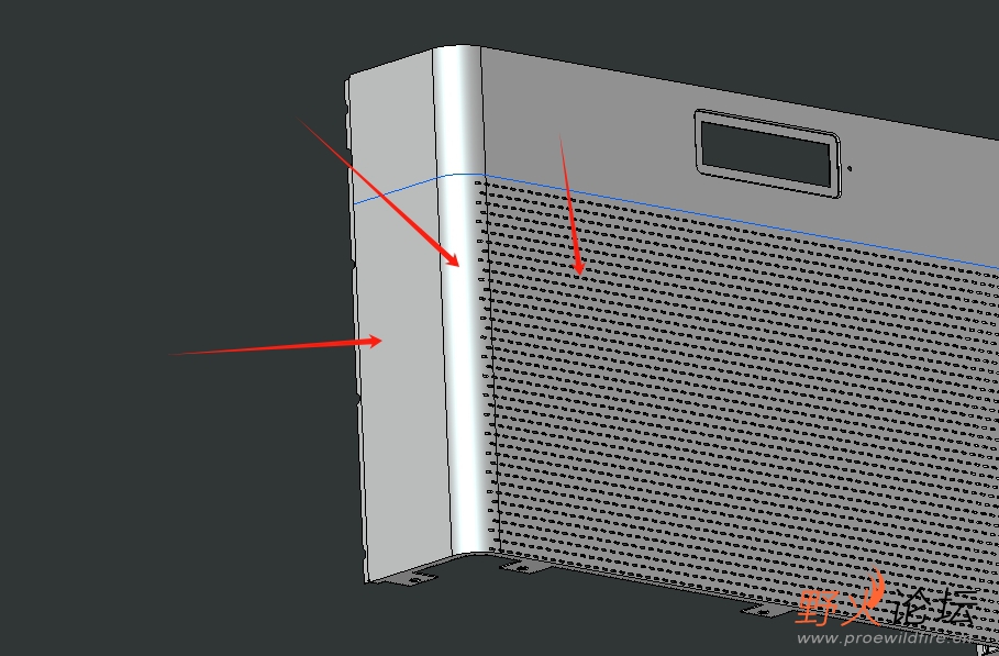

发表于 2025-1-18 14:30 | 显示全部楼层
将外表面复制一份,展平面组,阵列后再展平面组变形折回去,再实体化切除材料就可以了
当然,你本身是需要钣金件,那转换成钣金件,展平之后再阵列,然后再折回,也是一样的
