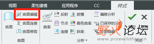

请问这种凹凸形状怎么快速画出来
最佳答案
查看完整内容
可以用样式里面的曲面编辑做。
120
发表于 2025-1-16 14:41 | 显示全部楼层
可以用样式里面的曲面编辑做。
