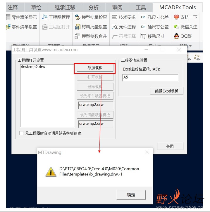

MCADEx-tools7.9工程图无法添加模板,如图所示,如何设置才能添加模板?

遇到了一样的问题,找了半天没找到解决办法

要把模板文件复制到\...\MCADExTools\Drawing\template\OpenDrw才行

感谢回复,方法可行
