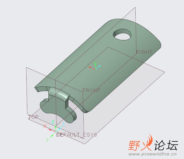

求助:这个零件怎么展平啊!

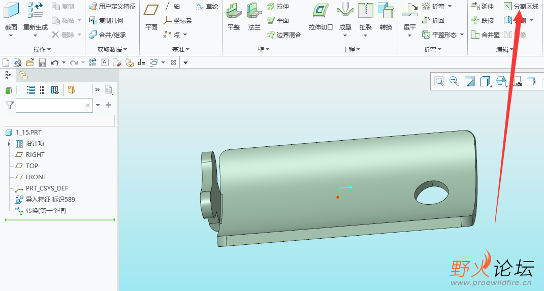

展平面组
744
985
发表于 2025-1-15 09:19 | 显示全部楼层

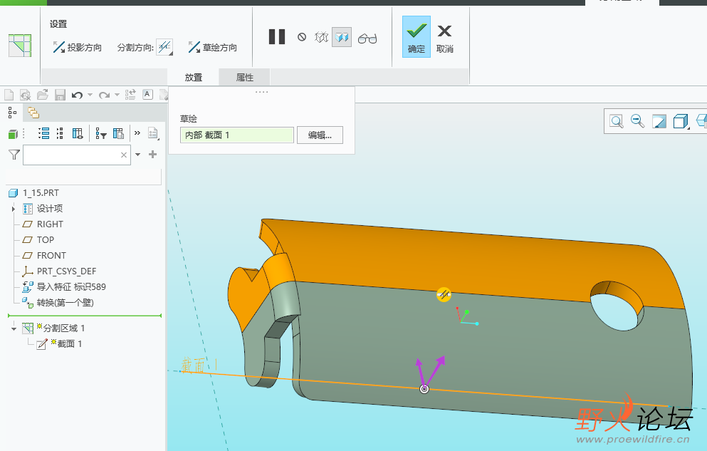

先做分割区域
选一个基准平面草绘,在中间画一条直线
分成两个区域

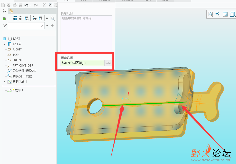

展平的时候,固定几何选中间的这条边,或者右边的面都可以
展平完成
