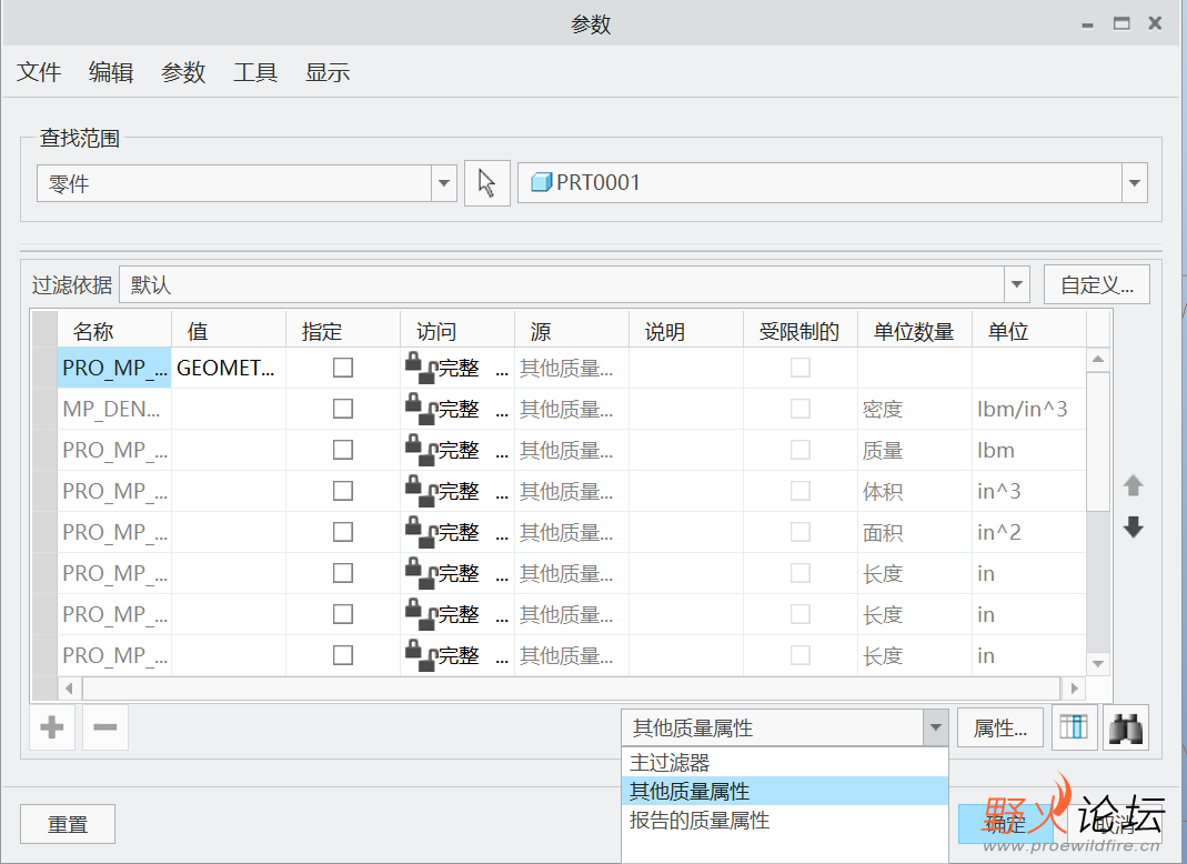

因为产品中可能会有各种零件(比如电线/电路板等),如果按照产品密度输入就不好操作,能不能直接对一个零件直接赋予总质量。
试了半天也没想出办法,哪位大侠能指教一下,谢谢!
最佳答案
查看完整内容
有个其他质量属性,可以自己填写,在零件-参数-其他质量属性-然后第二个就是质量属性了,但是第一栏要选第二个才能输入。
386
415
发表于 2025-1-14 17:28 | 显示全部楼层

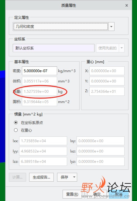

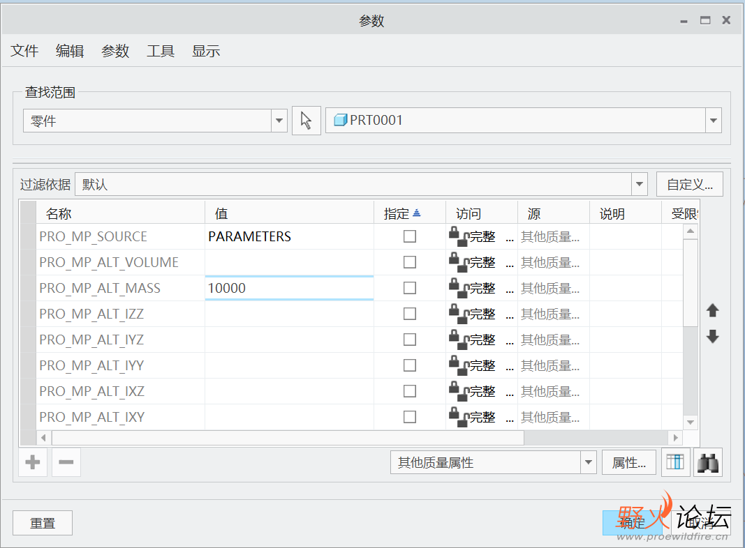

发表于 2025-1-19 22:57 | 显示全部楼层
我一般都是这么设置

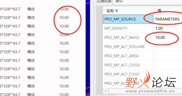

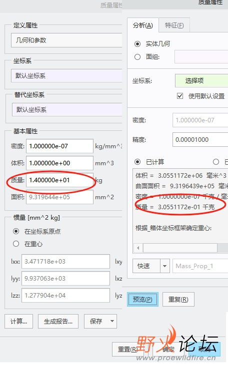

发表于 2025-1-19 22:59 | 显示全部楼层
