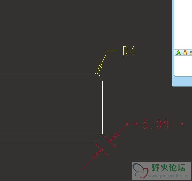

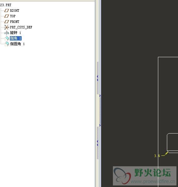

在工程图中倒角是不能像倒圆角一样直接标注出来的,但是可以在模型树中选取倒角特征,点右键,出现下级菜单,再点显示尺寸,则在工程图中出现倒角尺寸了,
直接在工程图上标注
直接在工程图上标注
选特征显示尺寸
选特征显示尺寸
