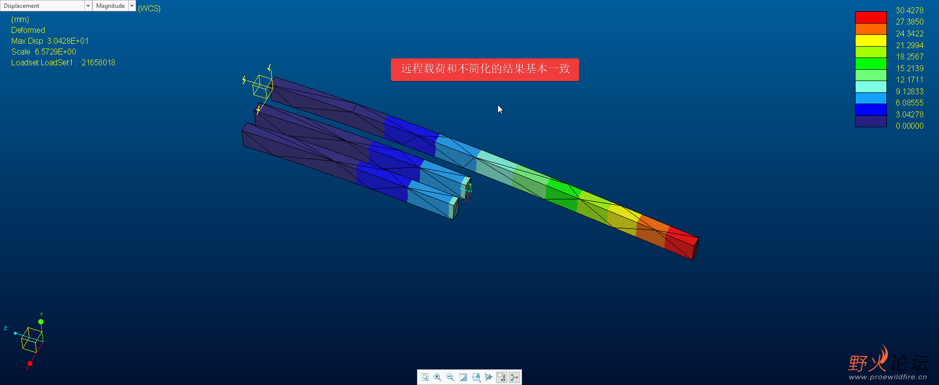

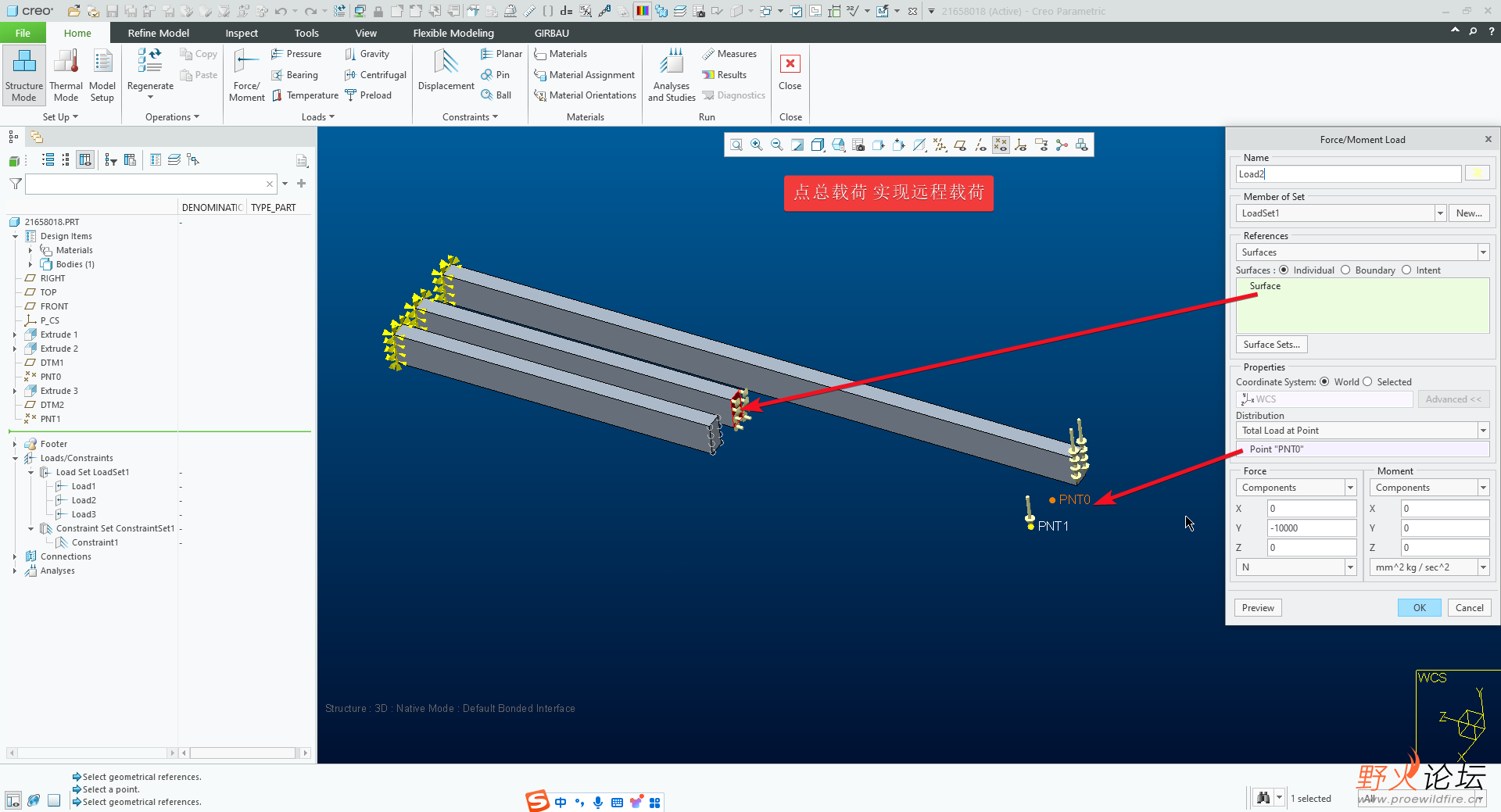

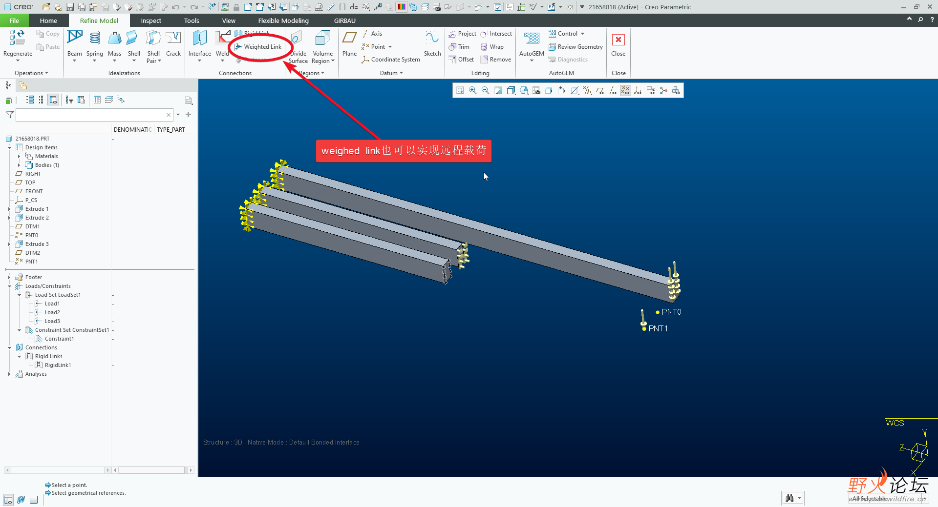

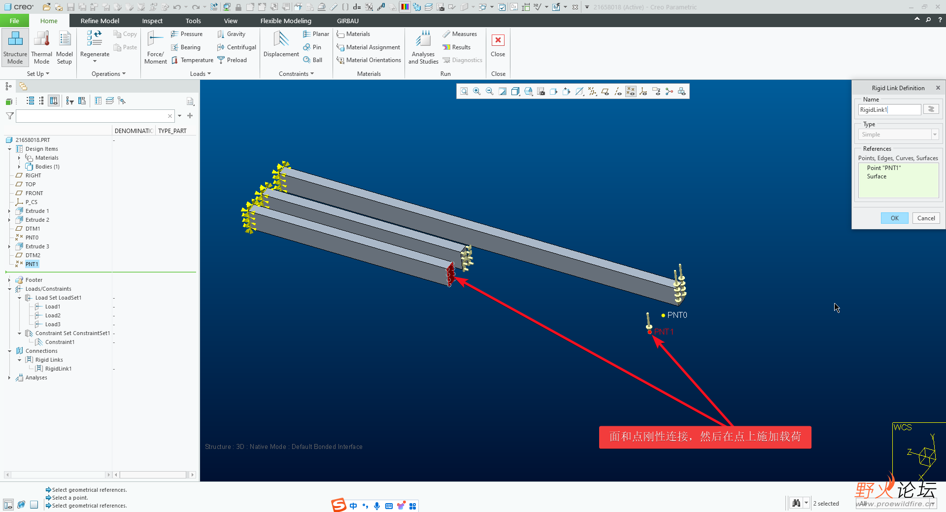

发表于 2025-1-16 15:18 | 显示全部楼层
有三种方式,点总载荷,刚性连接,weighted link
92
120
 楼主| 发表于 2025-1-18 09:39 | 显示全部楼层
谢谢,我去试试看
