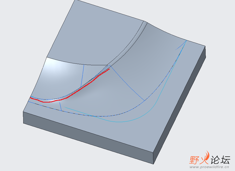

    在B站看到一个回旋镖的教学视频--“Creo回旋镖形状智能小音箱曲面造型方法-头尾连接曲面处理”
    我一步一步照做时,到了倒圆角那一步(图中红色部分)倒角失败,想不出来是什么原因,希望大神能帮忙看看。

就是曲线没做好,曲率不好,重新修正一下,是可以正常倒圆角R4。

发表于 2025-1-14 14:55 | 显示全部楼层
这个地方有点特殊  你试试这样
 楼主| 发表于 2025-1-14 15:00 | 显示全部楼层
xuyanyuan 发表于 2025-1-14 14:55
这个地方有点特殊  你试试这样
感谢,使用弦倒角确实可以,那为什么视频中就可以直接倒直径为4mm的圆角呢?我是哪个步骤做的不对吗?
1105
1461
发表于 2025-1-14 15:06 | 显示全部楼层
gump631 发表于 2025-1-14 15:00
感谢,使用弦倒角确实可以,那为什么视频中就可以直接倒直径为4mm的圆角呢?我是哪个步骤做的不对吗? ...
我看没过视频我不知道是什么样的,就你这个图不行  下面倒角的几何不成立

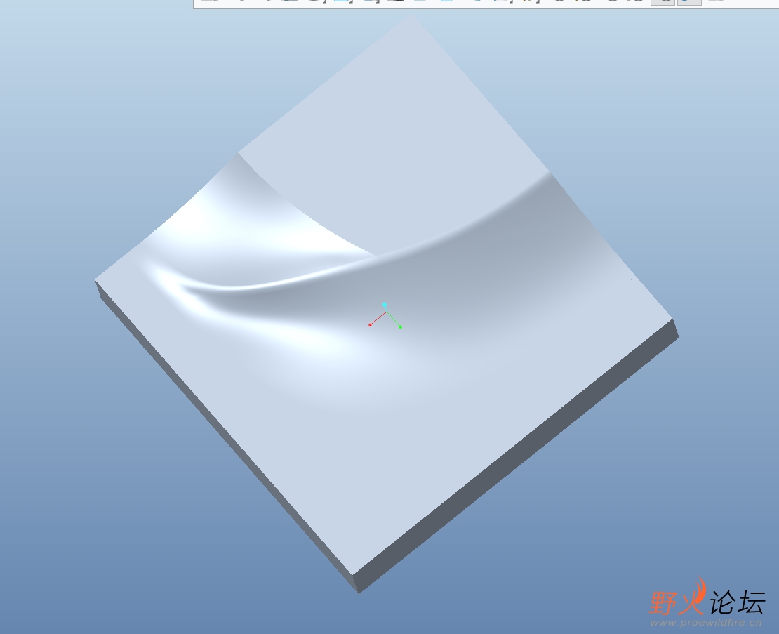

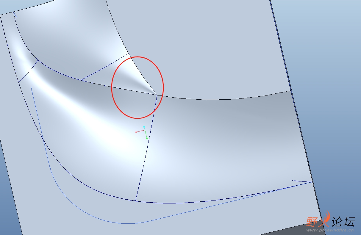

发表于 2025-1-14 15:18 | 显示全部楼层
如图一,你这里边界三边面是有收敛的,这个不管倒不倒圆角都要处理,第二个图要强行倒圆角也可以,直接用弦圆角可以实现,但仔细看圆角也是断断续续的很丑,第三个是我给你重新补了收敛面之后用曲面圆角做的,这种才是最好的处理这里圆角的方式,曲面上很多时候都倒不了圆角,这个圆角的方式适用于所有的无法正常倒圆角的地方,上传文件为creo10.0版本给你做参考,

发表于 2025-1-14 15:21 | 显示全部楼层
曲面的质量问题,曲面质量差倒不了圆角是很正常的,楼主应该以前没怎么用过曲面,曲面不单单倒圆角,后期的抽壳抽不了的那多了去了,圆角倒不了的也多了去了,基本上所有人都会遇得到
