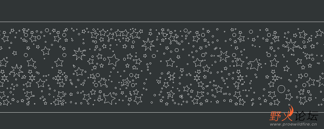

我试过导入DXF档和DWG档进去,可能是数量太多了一直闪退 卡死,很繁琐,有其他方法能快速生成吗?

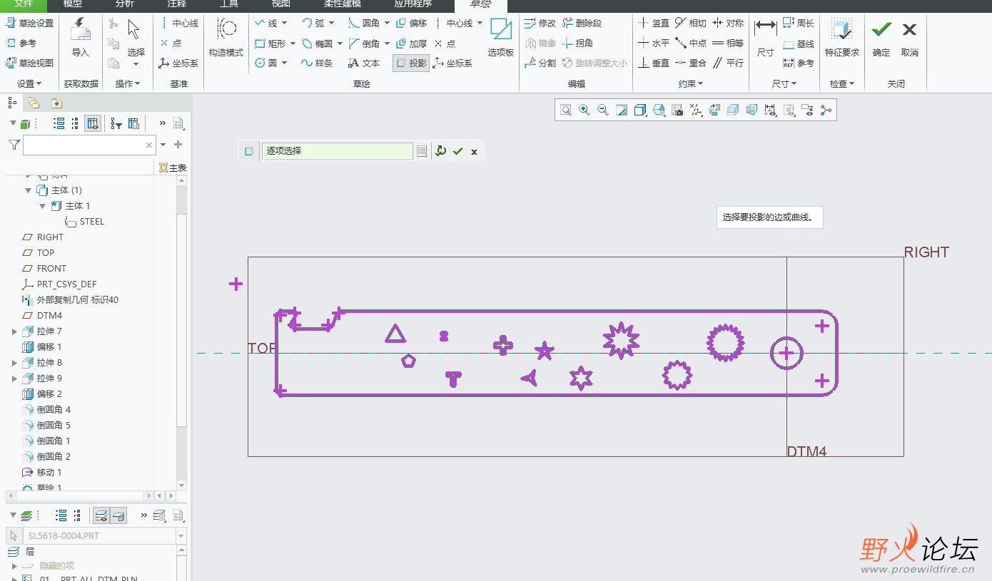

可以一次选完呀!

这样!

这么小的图案,如果只需要工程图,不需要拉伸特征的话,直接导入DWG就行,拉伸的话,这么小可能会精度问题失败的。
