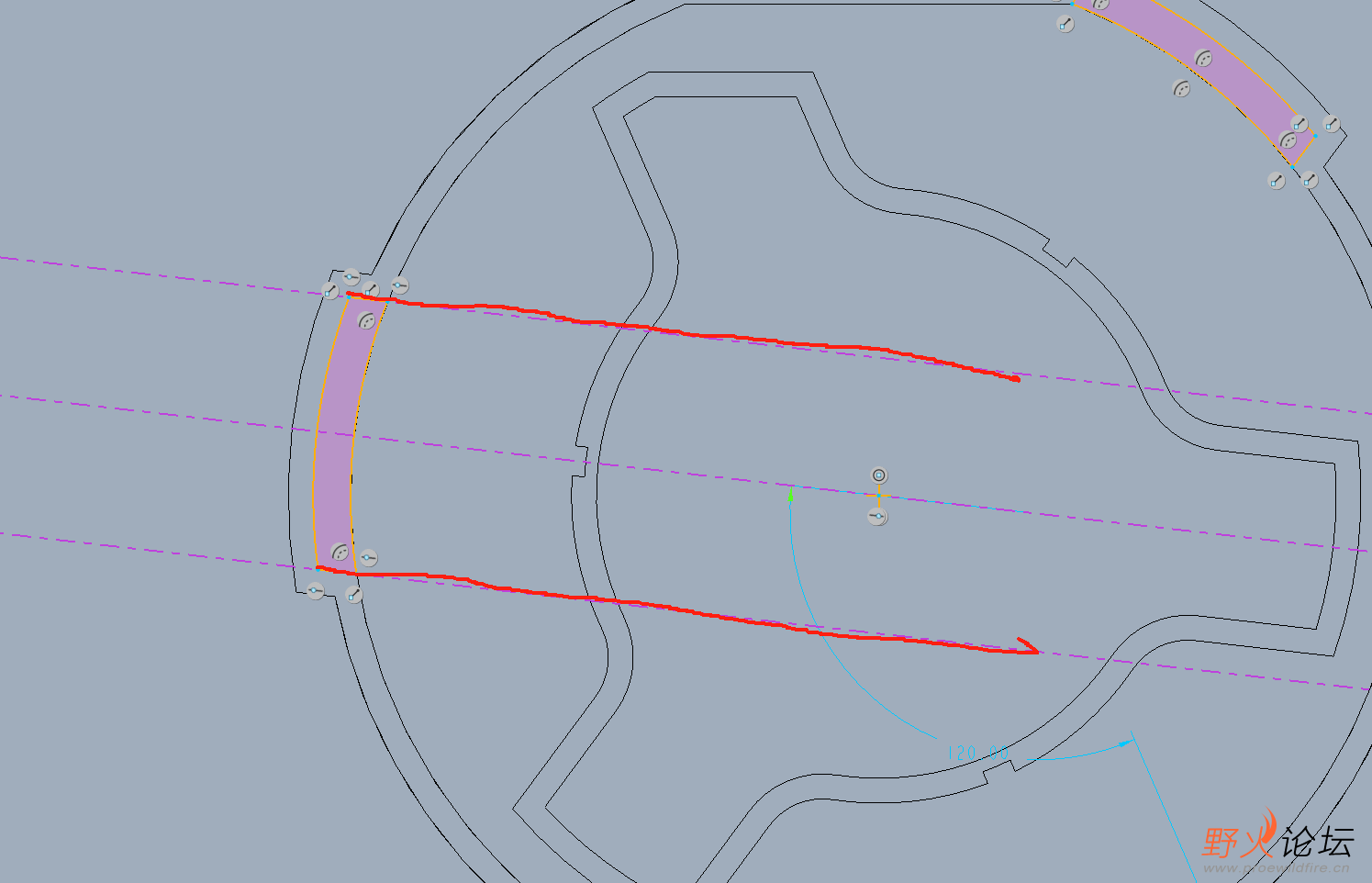

如图,两种画法用哪种?求大佬解答

一直按照平行做的,坐等其他大佬解释原因

在满足卡勾和卡槽的设计关系的前提下,均可选择。就模具制造来说平行更方便。

必须平行!

原来如此,谢谢大佬
