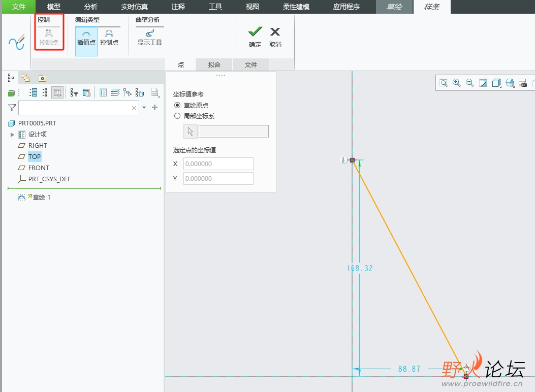

[已解决] creo样条曲线的控制点为啥灰掉了?
发表于 2025-1-14 09:18 | 显示全部楼层 |阅读模式
 楼主| 发表于 2025-1-14 09:19 | 显示全部楼层
我学习后盖顺滑过渡的视频上,这个地方是亮的

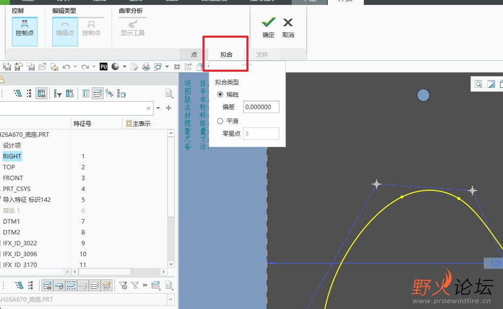

发表于 2025-1-14 09:35 | 显示全部楼层
在这里
 楼主| 发表于 2025-1-14 09:56 | 显示全部楼层
可以了,谢谢朋友

发表于 2025-1-14 14:02 | 显示全部楼层
确实需要点一下拟合才能激活那个,这个在以前的版本好像没有这样,以前是曲线只要没有被编辑过就可以加亮,而且假如曲线上有多个点的时候,你约束其中一个点后,其他的点也有了相同的约束条件。为啥改成样了呢,我也不清楚,等大佬解释。
