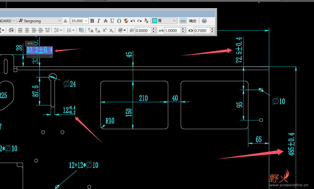

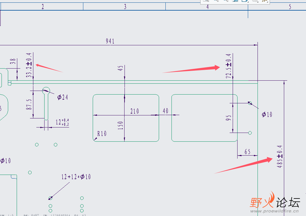

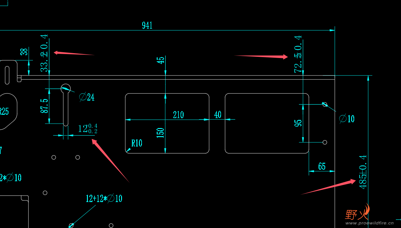

发表于 2025-1-14 08:33 | 显示全部楼层 |阅读模式
请问各位大佬,工程图转dwg后尺寸和公差部分会有重叠情况,感觉字体好像重叠时是不对的,点一下后就好了字体也好了,求解,谢谢 QQ20250114-082552.png QQ20250114-082749.png QQ20250114-082838.png

发表于 2025-1-14 10:52 | 显示全部楼层
字体不一样,占用空间就不一样。

 楼主| 发表于 2025-1-14 13:08 | 显示全部楼层
xuyanyuan 发表于 2025-1-14 10:52
这个好难搞,我高版本有这个问题
不过我用3.0就不会
我用的9.0,难搞,勾画字符那就没法编辑了
veafin 发表于 2025-1-14 10:52
字体不一样,占用空间就不一样。
用的gb仿宋呀

发表于 2025-1-15 17:01 | 显示全部楼层
这个有可能是字体缩放问题,Creo里很多字体不支持缩放,看最后一张图就发现,楼主你CAD设置的字体缩放到0.7,Creo里的默认的不是0.7,有可能不兼容。

 楼主| 发表于 2025-1-16 16:42 | 显示全部楼层
apsfhvk 发表于 2025-1-15 17:01
这个有可能是字体缩放问题,Creo里很多字体不支持缩放,看最后一张图就发现,楼主你CAD设置的字体缩放到0.7 ...
QQ20250116-163937.png ,但是我的creo字体宽度因子也是0.7,字体相同
