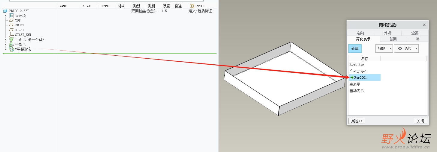

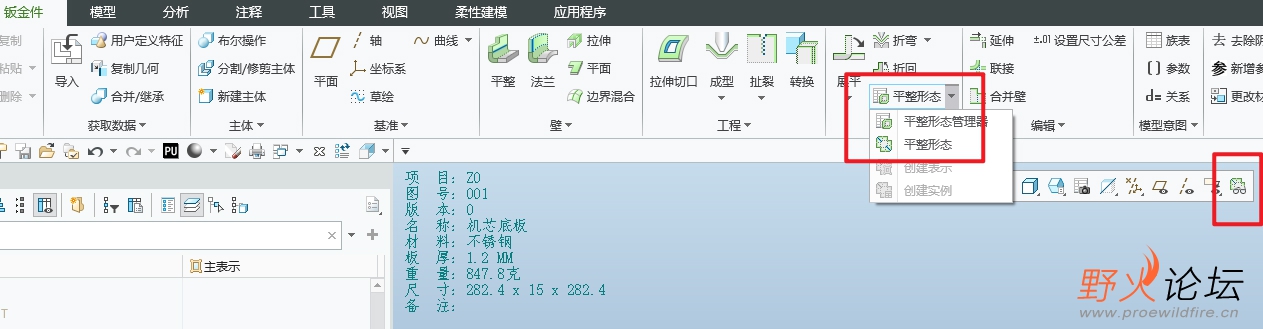

求教:钣金的平整形态的隐含和恢复在哪控制的与表示进行关联?
第一次创建展开表示是包含钣金的平整形态的,因为某些原因导致展开失败后,导致平整形态不被包含在表示里了,想再次添加进去。从哪添加呢。
特征排除里自动屏蔽掉平整形态,不给机会呀。

把简化里的平整状态移除掉,然后这里就有了

只能重新创建平整形态简化表示呗?
