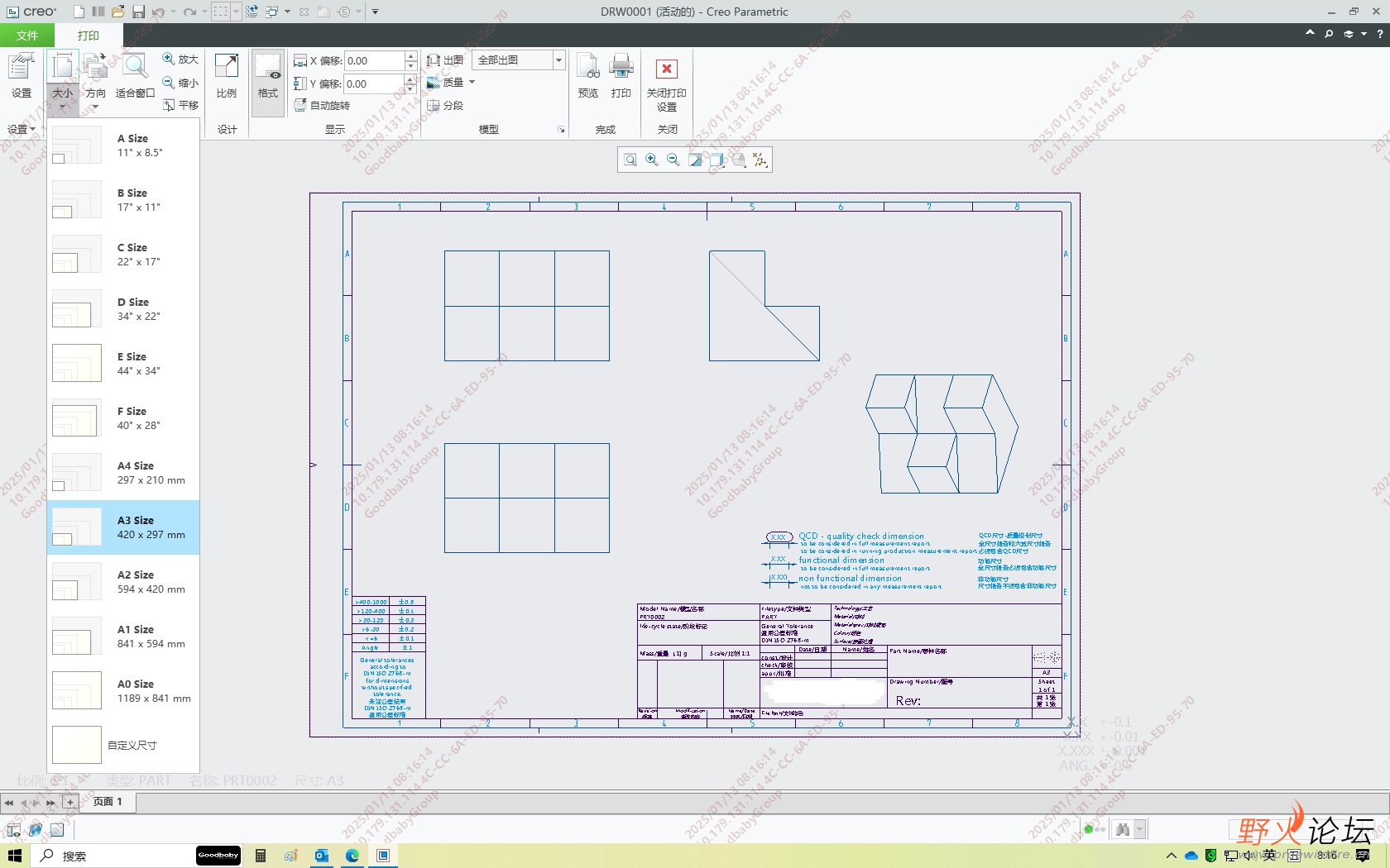

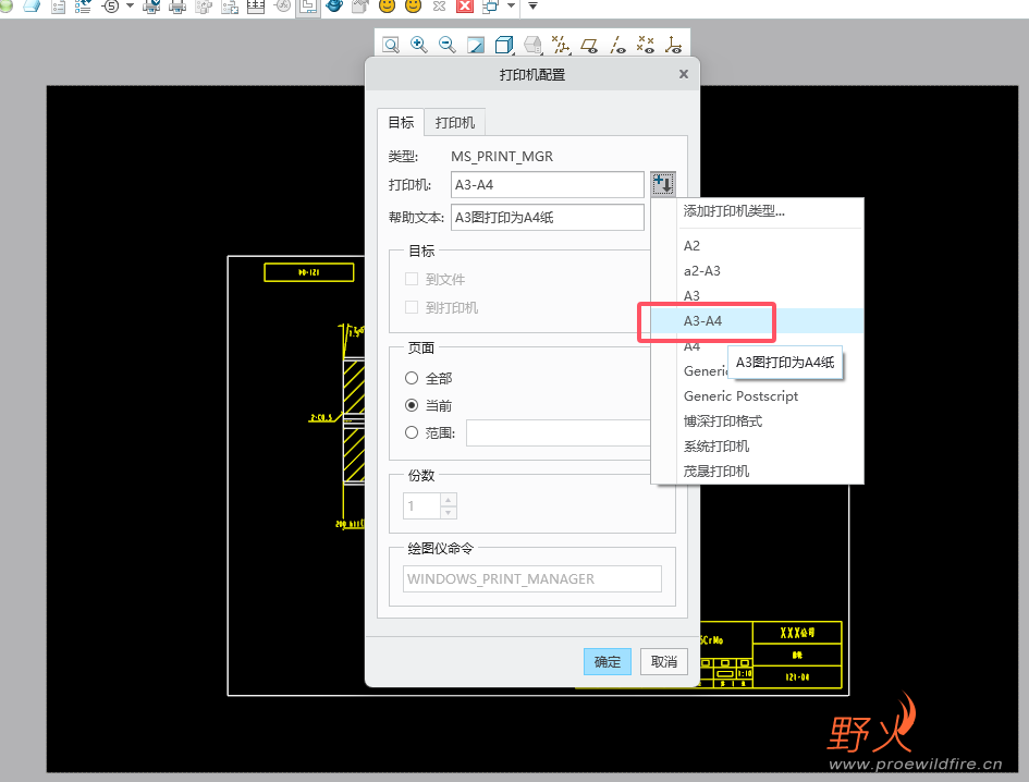

因公司打印机只能打A4纸。平时都是A4竖框格式+模板来出图,打印纸质文件及转成PDF都很完美。但有时偶尔会用到A3图框,如何让A3文件在A4打印机上完美出图?

 楼主| 发表于 2025-1-12 16:32 | 显示全部楼层
缩放偏移每次都要调来调去很麻烦,而且下面的字体好像也会变。正常A4打印很正常,一打印A3的时候字体都会变掉,没打印电脑里又好好的

发表于 2025-1-13 08:50 | 显示全部楼层
用A4的纸张打印A3图框的图纸,操作如下:
进行打印页面,在大小选项选A4
进行打印页面,在大小选项选A4
图1选择大小为A4后,直接确定打印
图1选择大小为A4后,直接确定打印
