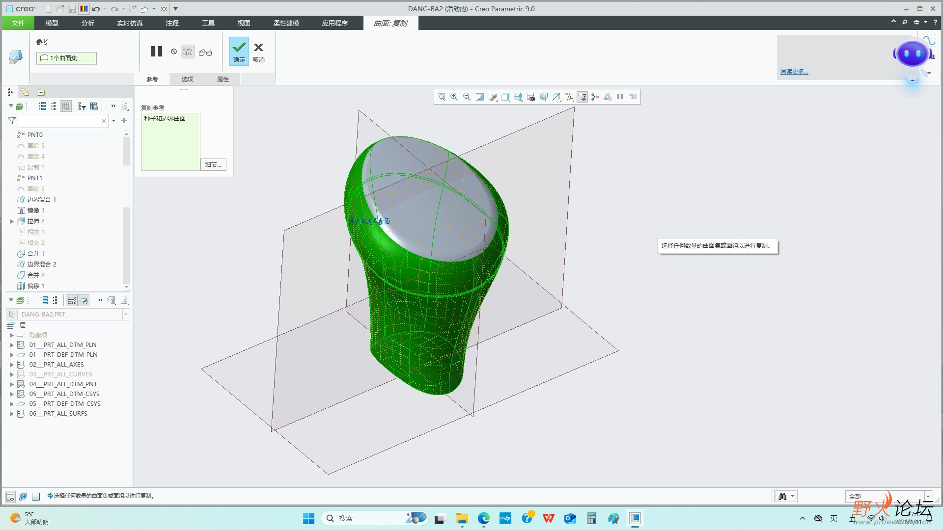

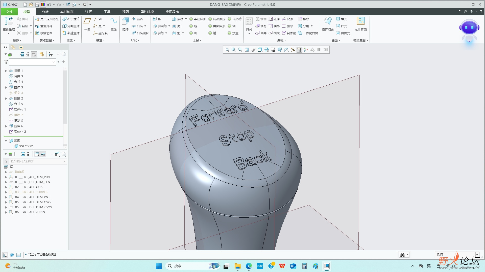

第2种回复,不过这个不太理想(锥度较小),就当是抛砖引玉吧!

发表于 2025-1-11 20:15 | 显示全部楼层
偏移不是更简单么

 楼主| 发表于 2025-1-13 08:11 | 显示全部楼层
yu865895712 发表于 2025-1-11 20:15
偏移不是更简单么
按操作步骤的话,拉伸更简单!

发表于 2025-1-13 09:07 | 显示全部楼层
Paul_du 发表于 2025-1-13 08:11
按操作步骤的话,拉伸更简单!
拉伸你多了一步移除,偏移直接一步搞定,偏移里的草绘和拉伸里面的草绘并没有什么区别

670
 楼主| 发表于 2025-1-13 10:40 | 显示全部楼层
yu865895712 发表于 2025-1-13 09:07
拉伸你多了一步移除,偏移直接一步搞定,偏移里的草绘和拉伸里面的草绘并没有什么区别 ...
这个是我用拉伸做的,一步就可以http://www.proewildfire.cn/thread-181364-1-1.html
