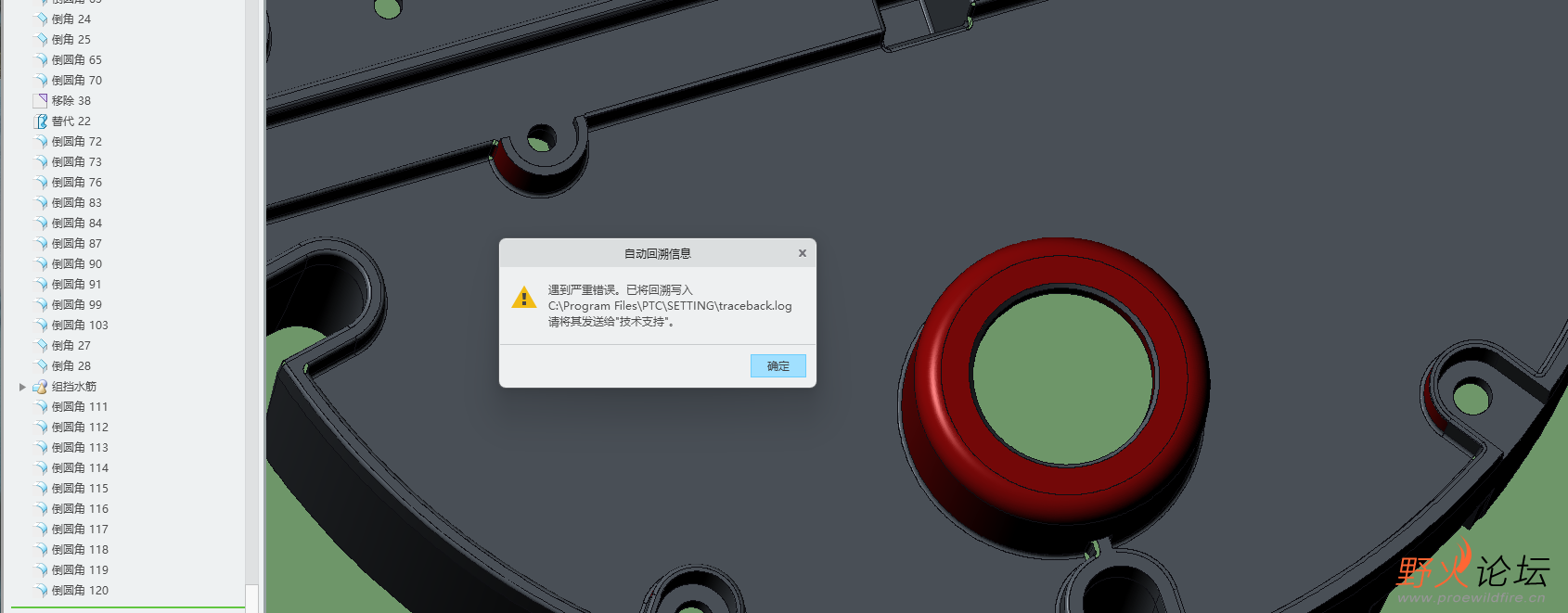

发表于 2025-1-11 10:43 | 显示全部楼层 |阅读模式

发表于 2025-1-11 10:48 | 显示全部楼层
有时是会这样  进不了 不要编辑了,删除掉重新倒就好

 楼主| 发表于 2025-1-11 10:54 | 显示全部楼层
删掉也崩溃

发表于 2025-1-11 10:56 | 显示全部楼层
文件发上来看看

发表于 2025-1-11 10:57 | 显示全部楼层
那就转STP出来再改

发表于 2025-1-11 12:10 | 显示全部楼层
用柔性建模来修改好了!

发表于 2025-1-11 16:07 | 显示全部楼层
把标拉到最顶再删除圆角
