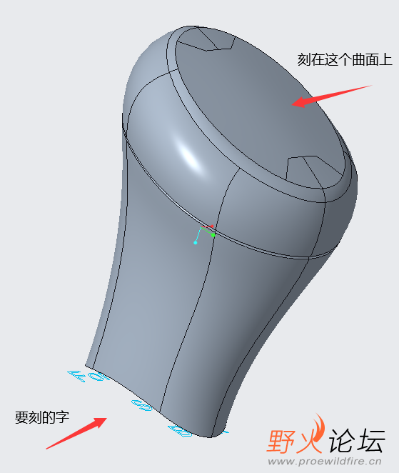

如下图要求:
dang-ba.prt.zip (263.2 KB, 下载次数: 17)
164
-3
199
 楼主| 发表于 2025-1-11 10:17 | 显示全部楼层
曲面是用边界混合然后再补面做的,在上面做刻字老是失败

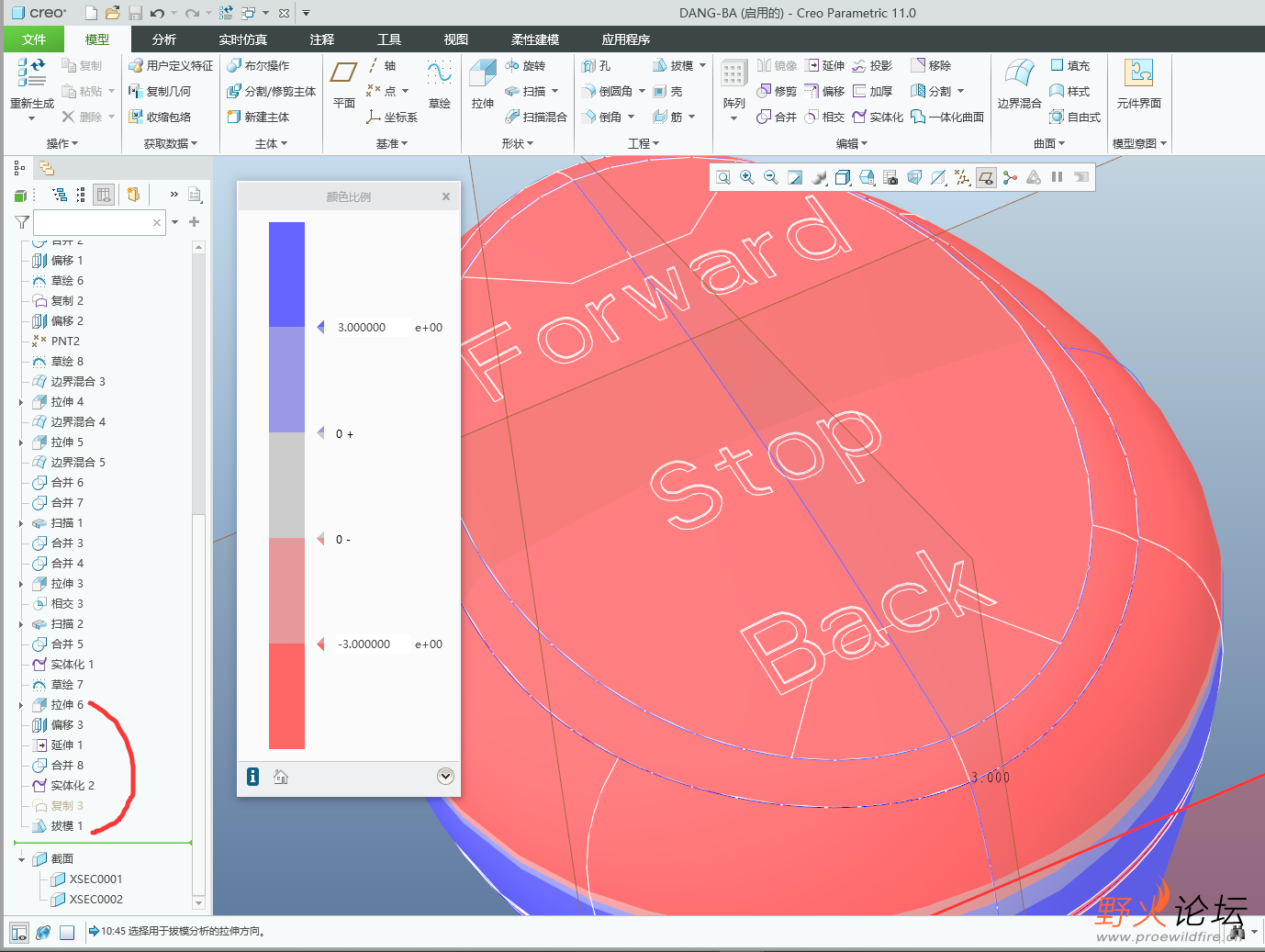

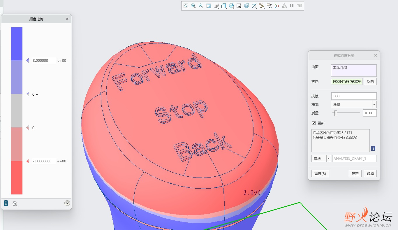

发表于 2025-1-11 11:39 | 显示全部楼层
615
670
发表于 2025-1-11 11:44 | 显示全部楼层
来了来了!
dang-ba.prt.rar
156.4 KB, 下载次数: 5
售价: 2 金钱  [记录]
615
670
发表于 2025-1-11 12:46 | 显示全部楼层
还有这一种!
dang-ba.prt.rar
245.79 KB, 下载次数: 4
售价: 2 金钱  [记录]

 楼主| 发表于 2025-1-11 15:38 | 显示全部楼层
这个英文刚好落在这个大面上,你试试最后一个英文落在小面上能不能做出来
164
-3
199
 楼主| 发表于 2025-1-11 15:43 | 显示全部楼层
感谢,你是哪个版本,我的creo5.0打不开
