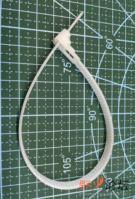

向各路大神求教:
这种软扎带应该怎么建模呢

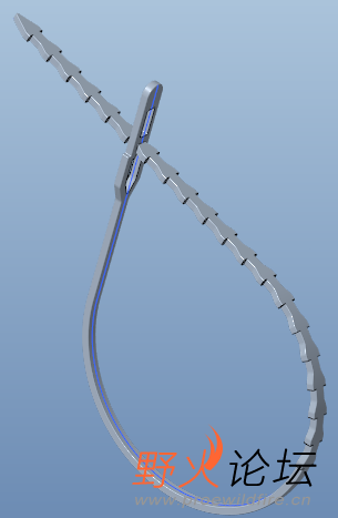

发表于 2025-1-11 13:34 | 显示全部楼层
看看是不是这种效果
