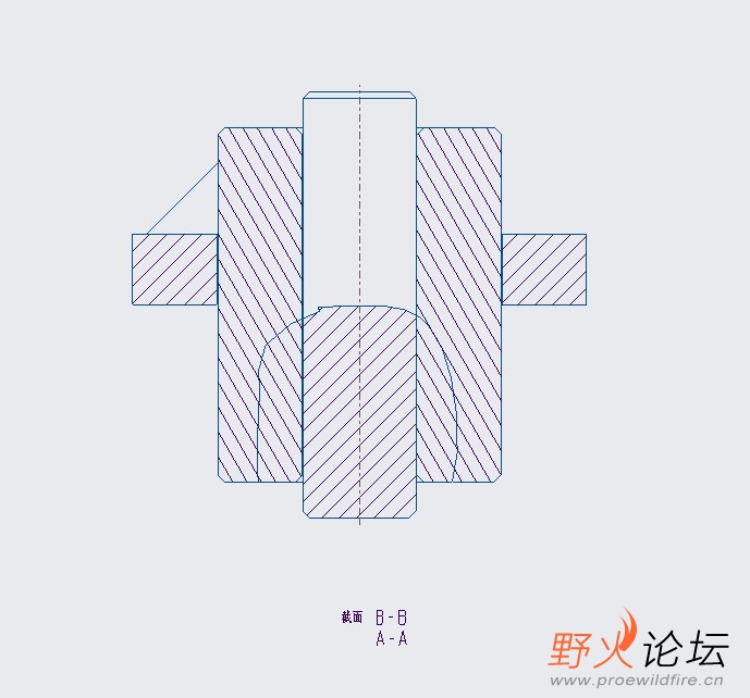

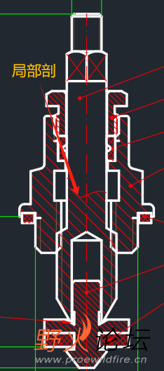

求教下如图 装配图中杆子局部剖的方法有吗

发表于 2025-1-10 15:33 | 显示全部楼层
视图里面不是有局部剖视图

发表于 2025-1-10 16:22 | 显示全部楼层
非要这么操作的话,也不是完全不可以!

 楼主| 发表于 2025-1-10 16:34 | 显示全部楼层
君莫笑 发表于 2025-1-10 15:33
视图里面不是有局部剖视图
已经剖面了 不能再次局部剖呢
255
304
 楼主| 发表于 2025-1-10 16:35 | 显示全部楼层
Paul_du 发表于 2025-1-10 16:22
非要这么操作的话,也不是完全不可以!
这怎么弄的呢 老哥
604
657
发表于 2025-1-11 11:07 | 显示全部楼层
594719173 发表于 2025-1-10 16:35
这怎么弄的呢 老哥
其实也没什么,就是两个剖面合并在一起再分别剖一下!
凡有能者,从不装币!
45
发表于 2025-1-13 00:48 | 显示全部楼层
非要这么操作的话,也不是完全不可以!
第二层剖的框选线条多了
怎么解决
