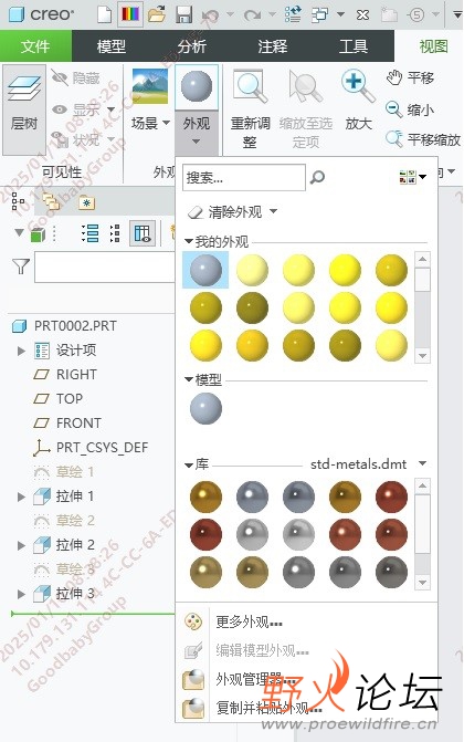

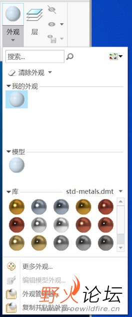

[求助] 重装creo4.0,我的外观如图消失,如何处理
190
254
发表于 2025-1-9 17:16 | 显示全部楼层 |阅读模式

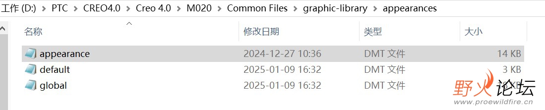

重装creo4.0,我的外观如图消失,把appearance放到对应的路径里重新打开还是没有对应的颜色,该如何处理呢?

发表于 2025-1-10 08:40 | 显示全部楼层
为什么我的打开是这个样子的? 因为我导入了颜色库!

发表于 2025-1-11 16:59 | 显示全部楼层
重装后是不是目录和之前不一样了,打开config看一下指向对不对
190
254
 楼主| 发表于 2025-1-14 13:44 | 显示全部楼层
看config里面的那一项呢?
359
512
发表于 2025-1-14 16:52 | 显示全部楼层
pro_texture_library D:\creo10.0\Creo 10.0.0.0\Common Files\graphic-librarytextures每个人的安装路径不一样
!外观纹理库路径         记事本打开config找一下graphic-librarytextures,看看记事本的路径是否和该文件所在位置是否一致。
