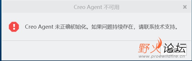

D盘本来安装creo4.0,新装creo8.0,安装位置如图,结果出现“Creo Agent未正确初始化”提示,导致插件无法自动启动。论坛里面所有类似的帖子方法都试了一下没有效果,把creo8.0卸载以后,creo4.0打开还是显示“Creo Agent未正确初始化”,难道电脑就不同时安装两个creo版本吗?如果可以,两个版本的cero到底应该如何安装才能避免这个问题?

http://www.proewildfire.cn/forum ... E5%8C%96&page=1论坛里的帖子,你试试?反正我装Creo10.0也是有,没解决到,不过不影响正常使用就算了吧。

startup_check_for_visualization no

换系统,WIN7就这样。

系统是win10的

我原来的是creo7,想安装creo9,也遇到同样的问题,原本以为是因为win7系统的原因,看来你的Win10也这样啊
论坛里的方法都试了,不管用,只能使用原来的版本,Creo7大版本内的,可以安装多个

论坛上帖子说:
运行 PTC.Creo.8.0.1.0.Win64.iso\install\addon 下的 qualityagent_64.msi
我试了也不行
你可以试一试

我WIN10的系统没有遇到过这样的情况,反而是WIN7的遇到。
