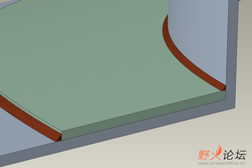

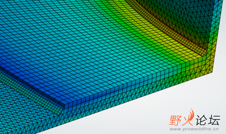

焊缝的应力分析,采用混合扫描创建实体焊缝,导入ansysworkbench,关键点是设好接触,结果令人满意。

请教这个计算出来的数据参考意义有多大,感觉重要的产品做完之后还得去做探伤。

请教这个计算出来的数据参考意义有多大,感觉重要的产品做完之后还得去做探伤。 ...
没意义,这个种相当一体机加工出来的倒角。焊接力学强度强度不可能是100%,书上说一般有50%不错了
只学了,半桶水
