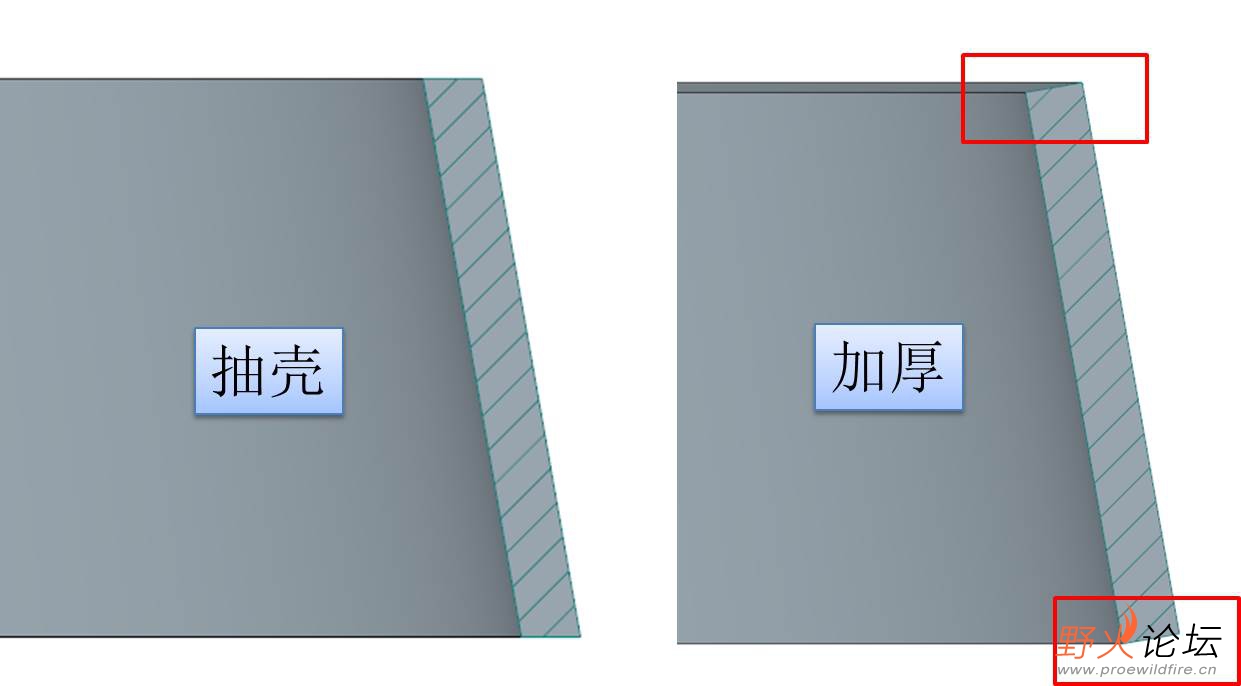

各位大神能不能浅谈下,creo用实体抽壳跟用面去加厚的区别?

我感觉没啥区别,都是偏移看最大半径和最小半径

有点区别   看边上有时不一样

一个是加材料,一个是减材料!

加厚是沿着曲面的曲率方向走的,所以如果不是90°的加厚后面不是完全平的,抽壳的话可以保证底面平

这是两个不同的命令,抽壳是去材料,加厚是加材料。

这个是底部不封闭的状态,如果是封闭的状态下,会不会有差异?
