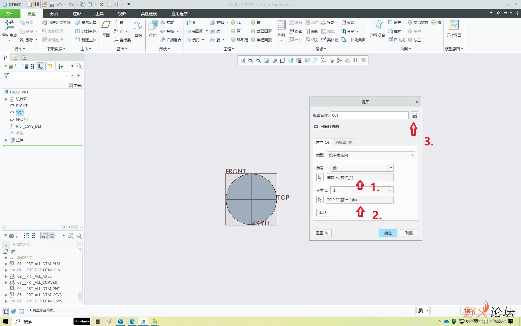

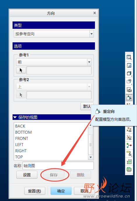

Creo模型重定向,无法保存视图名称,该怎么解决呢?

你要先设定好并命名后才能保存!

不要这样保存,在视图管理器-定向-新建保存
