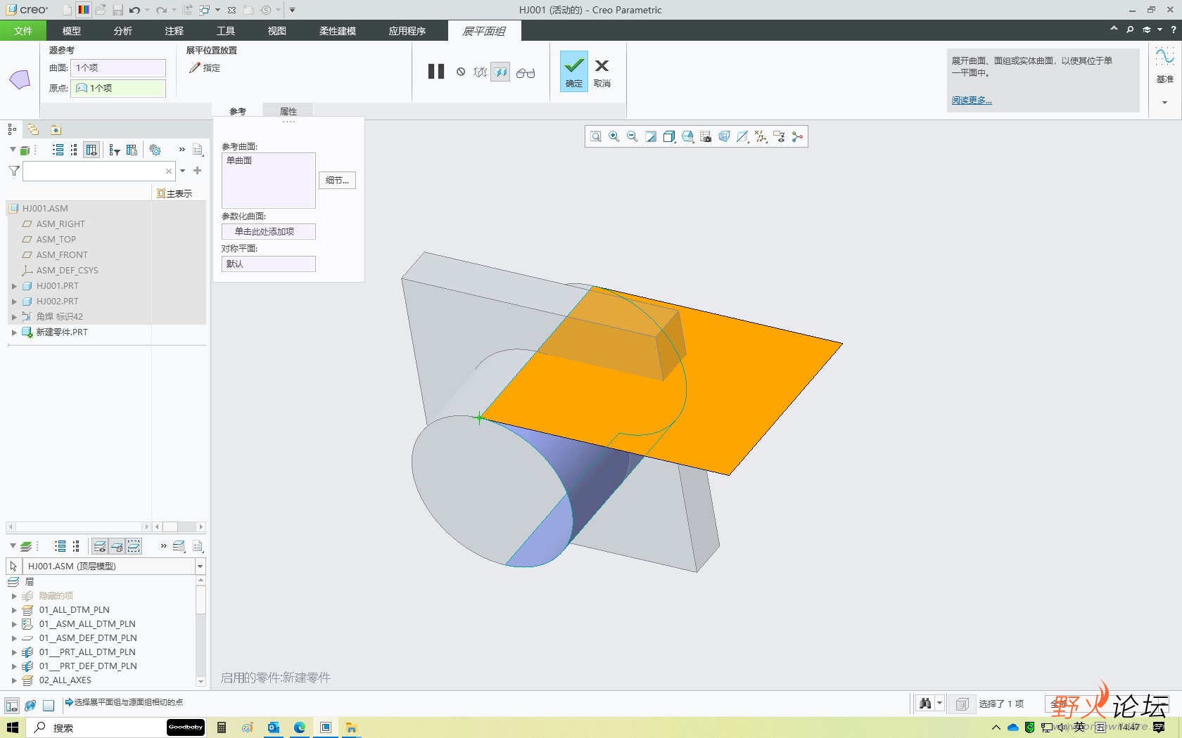

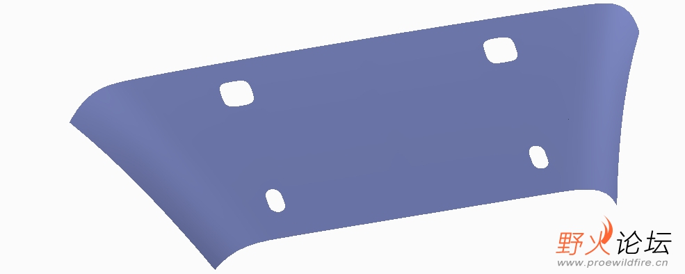

如题,如图:
如何将此曲面组展平呢,跪求讲解
如何将此曲面组展平呢,跪求讲解
615
670
发表于 2025-1-8 14:35 | 显示全部楼层
模型-曲面-展平面组-点选需要展平的曲面-选择固定点;就展平了!

发表于 2025-1-8 14:37 | 显示全部楼层
就像这样操作!
展平面组
展平面组

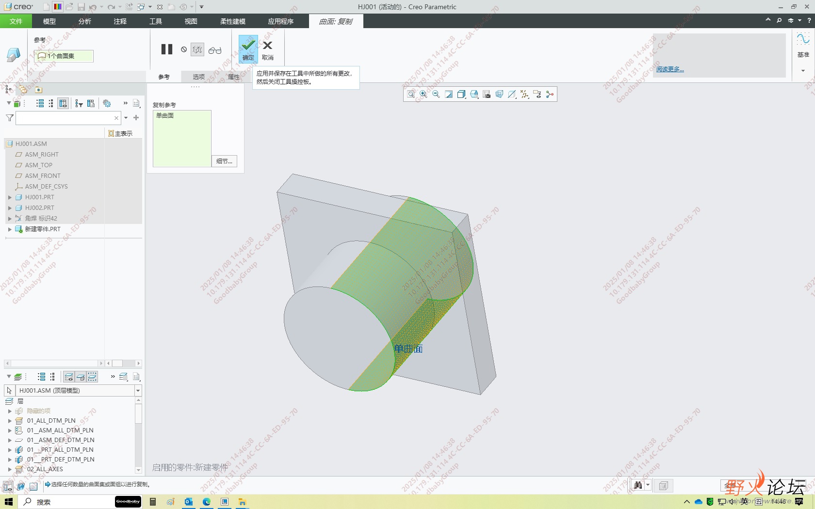

 楼主| 发表于 2025-1-8 14:40 | 显示全部楼层
Paul_du 发表于 2025-1-8 14:37
就像这样操作!
我刚才忘说了,我这个曲面是在一个组件里复制出来的,所以没法选这个展平面组
615
670
发表于 2025-1-8 14:43 | 显示全部楼层
请你不要离开 发表于 2025-1-8 14:40
我刚才忘说了,我这个曲面是在一个组件里复制出来的,所以没法选这个展平面组 ...
先在组件内新建一下零件,激活新建的零件,复制你所要的这个曲面,然后在里面进行展平操作!

发表于 2025-1-8 14:50 | 显示全部楼层
请你不要离开 发表于 2025-1-8 14:43
大佬,我可以加你的微信吗
按这样操作,你试一下:
新建零件
新建零件
激活新零件并复制曲面
激活新零件并复制曲面
进行展平面组操作1
进行展平面组操作1
进行展平面组操作2
进行展平面组操作2
