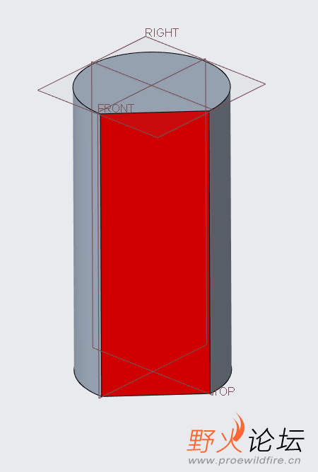

出工程图三视图时让红色的面为主视图

发表于 2025-1-8 13:01 | 显示全部楼层
在视图类型→视图方向里选择几何参考,自己定下方向就好了

发表于 2025-1-8 17:39 | 显示全部楼层
在3d视图自己定向一个视图方向呀,然后在工程图选择这个视图就好了啊
