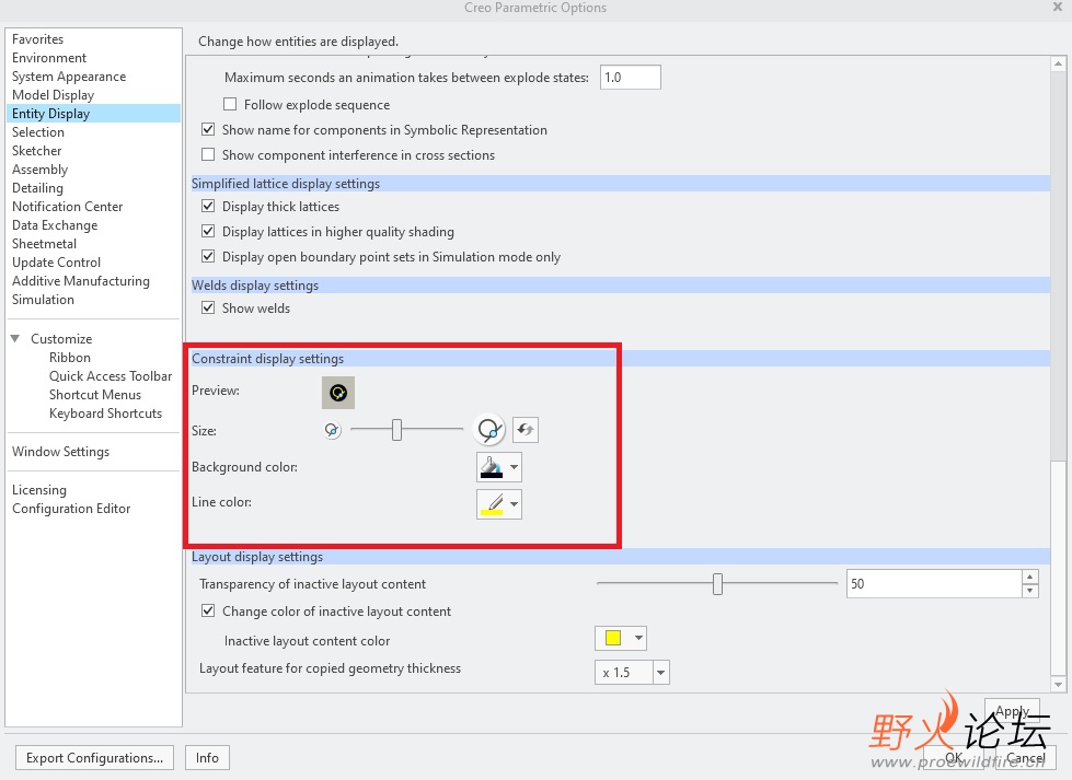

creo8.0草绘约束图标看不清楚,显示都是白色圆圈,在哪里可以设置约束图标?

发表于 2025-1-8 07:52 | 显示全部楼层

 楼主| 发表于 2025-1-8 09:26 | 显示全部楼层
感谢大佬回复,按照这个设置可以,但是设置以后如何保存呢?没有保存下次打开约束图标还是看不清楚哈
386
415
发表于 2025-1-8 10:38 | 显示全部楼层
ofof77 发表于 2025-1-8 09:26
感谢大佬回复,按照这个设置可以,但是设置以后如何保存呢?没有保存下次打开约束图标还是看不清楚哈 ...
这里一般会保存到UI文件,把UI文件保存到config路径下就行。

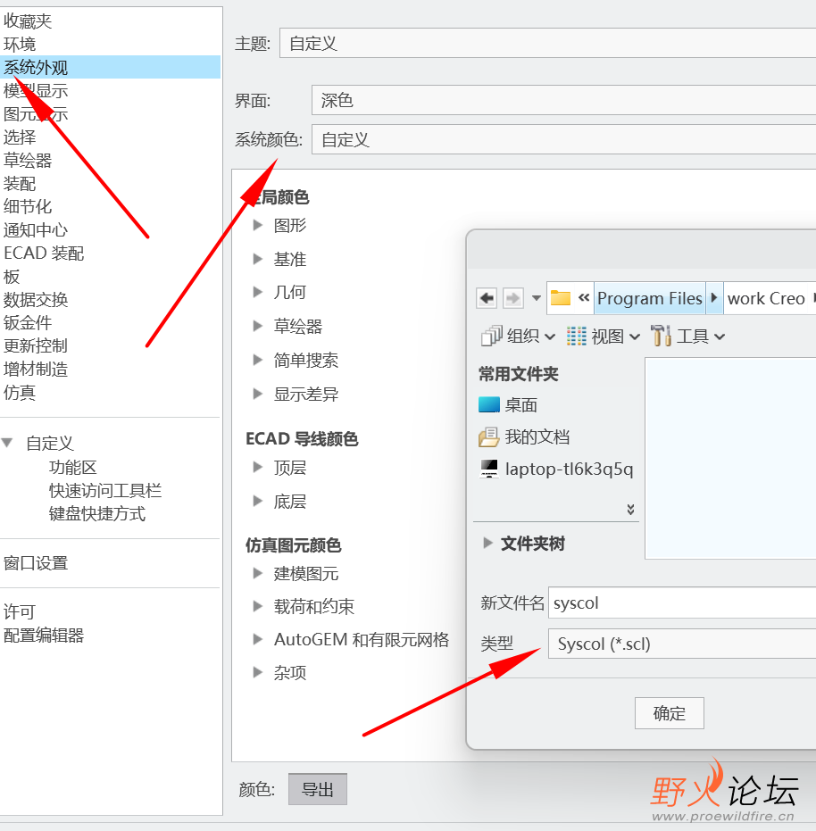

发表于 2025-1-15 20:33 | 显示全部楼层
保存配色文件到工作目录
保存配色文件到工作目录
保存配色文件到工作目录
218
267
发表于 2025-1-15 20:35 | 显示全部楼层
youle 发表于 2025-1-15 20:33
保存配色文件到工作目录
点击导出,保存到工作目录即可生效

 楼主| 发表于 2025-1-17 16:43 | 显示全部楼层
感谢回复,试了一下这个方法没有效果
191
258
保存配色文件到工作目录
感谢回复,试了一下这个方法没有效果
