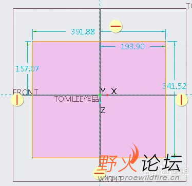

请教各位高手,CREO8.0以上版本,草绘约束如何改为字母显示,如图是符号显示。

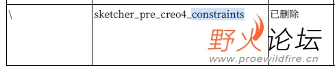

通过 config 设置 sketcher_pre_creo4_constraints   yes 不起作用了
符号显示
符号显示

这个好像3.0版本以上都没有了

7.0及以下都可以通过config 改过来的。由于习惯字母显示,一下没适应

慢慢就习惯了,用老的约束,会有bug
