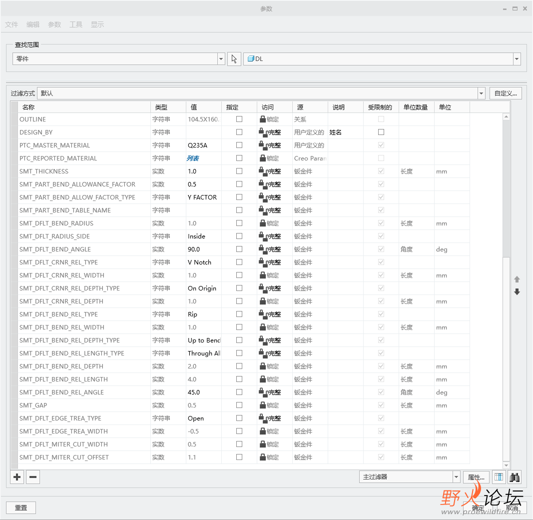

Creo11在参数表里边获取钣金厚度的代码是什么?
我想在参数表里边直接显示钣金厚度。
有没有大佬帮忙指点一下。

SMT_THICKNESS

SMT_THICKNESS显示数值是1,但是我实际板厚是5

上传模型看看那哪里出错了,SMT_THICKNESS就是钣金厚度,这个是PTC公司内置的钣金厚度参数,

你这不会是主体里面的厚度5 你的钣金实际上没有平整壁,你要问这个问题  至少要来个模型树的截图

找到原因了,模型属性里边钣金首选项没有关联
